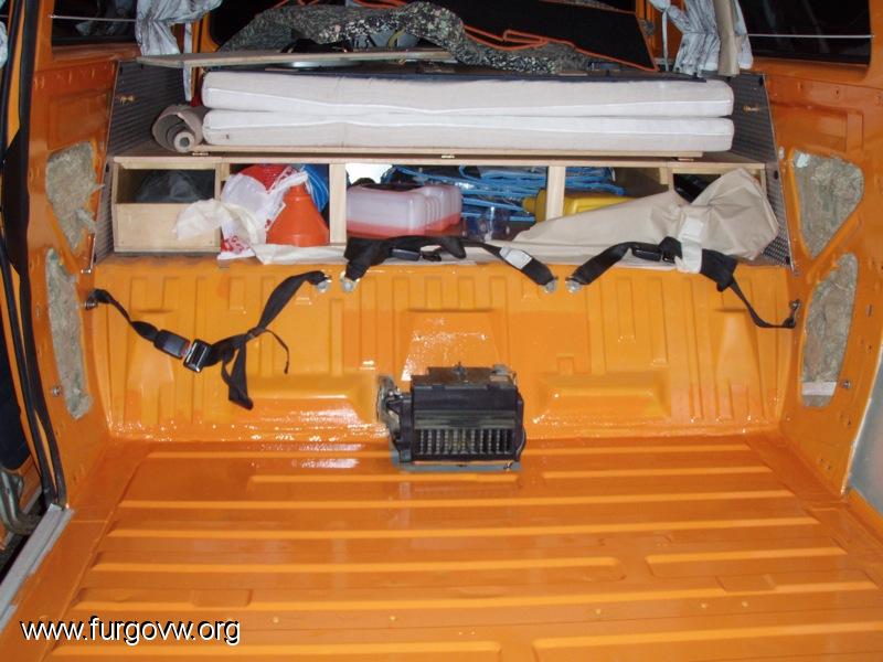

recien he echado un ojo a la galeria y estaba esto
ves los anclajes de los cintos de dos puntos, en los laterales??, pues ahi van los de los de tres puntos, en el mismo sitio.
fernie
esa es la foto que esperaba!!! mil gracias.  .ereselmejor
una vez más se confirma que vale más una imagen que mil palabras.
OK, parece que un problema menos, habrá que ir centrándose en la mesa de la multivan. uff, sudo en frío. ahora es cuando se echa de menos una eskema pa tontos como los ke traen los muebles de ikea, pero... torres más altas cayeron, un poco de darle al tarro y seguro ke sale.
