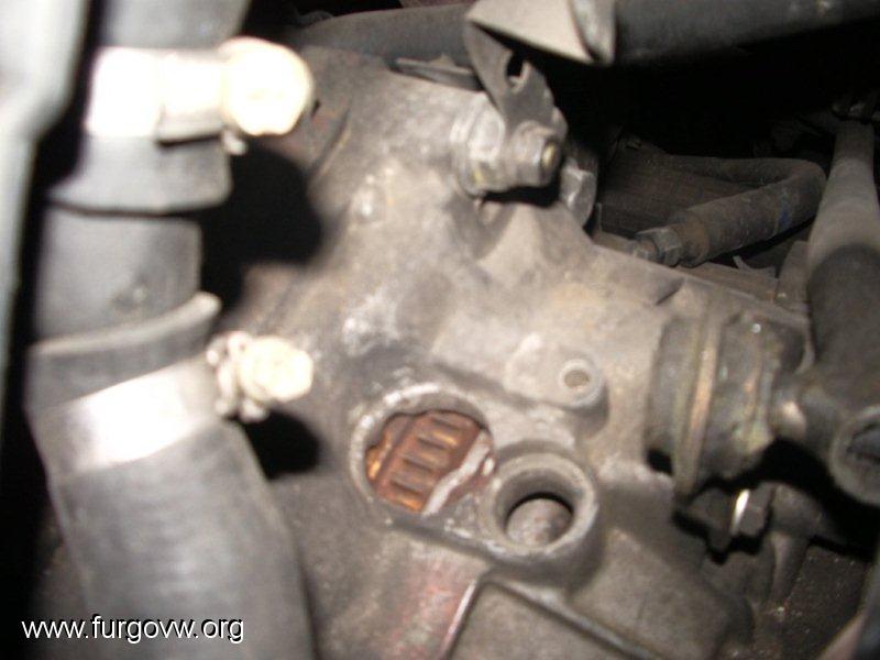

A ver....hoy he estado de chapucillas y he encontrado algo pero no tenia a nadie a mano que me pisara el embrague para mirar, pero a primera vista, por una de la ventanas se ve el volante motor y lo de la ventanita de al lado deberia ser el embrague. Estas furgos no dejan de sorprerdernos. Pongo una foto a ver si alguien echa luz sobre el tema.
so esa ventanuca es para el calado del PMS para el cambio de correa de distribucion. dudo que se vea nada del embrage,pero bueno caso contrario aqui se aclarara

a que te refieres con PMS?? No se, me extraña que ese agujeraco sirva para calar nada, como no sea para bloquear el volante de inercia para soltar alguna polea...   .loco2 De todas formas, me refiero a la otra ventana (la de la derecha).
JowJow
ese agujero como bien te dicen es para calar el pms (punto muerto superior), se ve el volante de motor, y en la misma carcasa hay como una punta de flecha, si vas girando el motor, el volante tendra un diente marcado, y si lo haces coincidir con la punta de flecha, el motor estaria en pms, lo que significa que el piston nº1 esta en su punto mas alto.... una vez ahi se podria calar la bomba de gasoil y el arbol de levas en su punto tambien.
Lo que ves a la dcha del volante, si que es el embrague(la maza), pero para ver el estado del disco no te quedara otra que sacar la caja de cambios....
