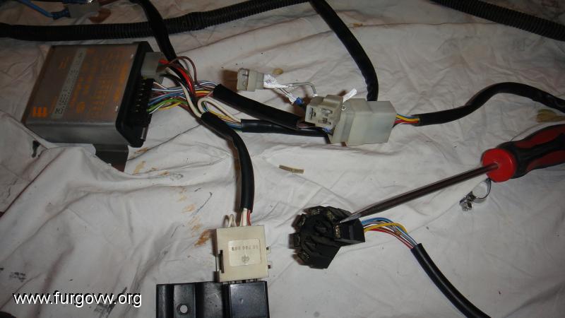

Buenas, soy nuevo en el foro y tengo unas dudas sobre la conexión de una calefa de camión ebersparcher d1lc 24 v ref:25.1689.50.00.08 de momento y al no tener ningún botón de encencido , ni termostato he conseguido hacer que funcione el ventilador, me gustaria saber donde van estas dos regletas blancas ? una es de 3 cables,rojo,amarillo y marron y el otro es de 2 cables , cris y marron-blanco.
Otra cosilla, sabeis alguien donde conseguir un termostato que se adapte al conector de la imagen?

Gracias Drakkooll por tu respuesta.... la verdad que llevo varios días buscando datos tanto en el foro como por internet y si que he encontrado varios esquema pero por una cosa u otra no acaban de concordar con mi calefacción.Yo estoy intentando conectarla pero no tengo los comandos o botonera, en el conector de forma redonda lo he puenteado y he conseguido arrancar el ventilador pero no el motor y solo me falta por saber donde o que se conecta ha esas dos regletas o conectores blancos de la foto.

Cuando puedas contactamos y nos pasamos fotos de los cables, pues tenemos la misma calefa y al parecer las mismas conexiones.
Para la regleta redonda puedes comprar la ruleta, ahora mismo venden dos un compañero por 15E, si ya estan vendendidas puedes pedirlas nuevas algo mas caras.
