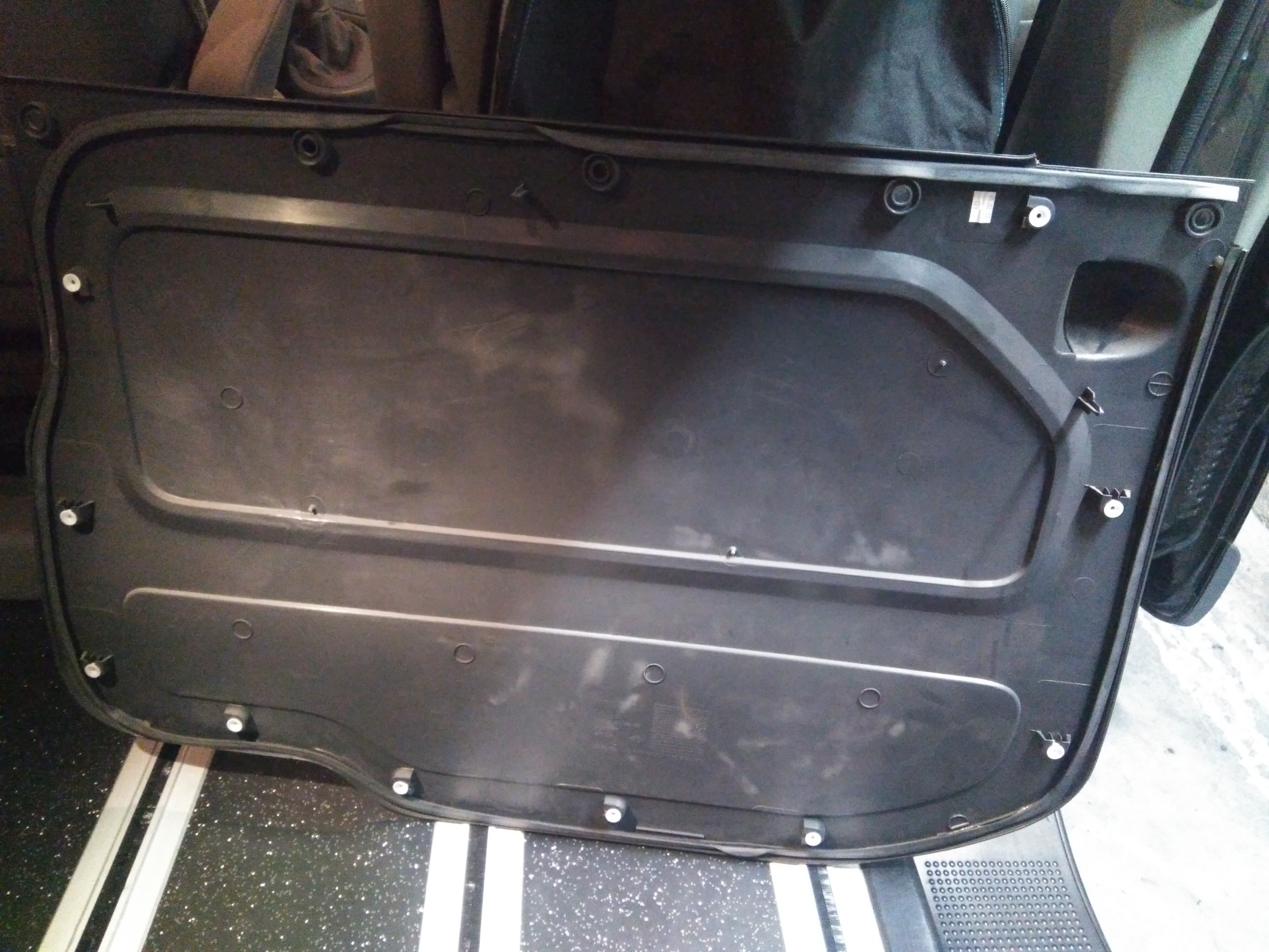

Panel claro:

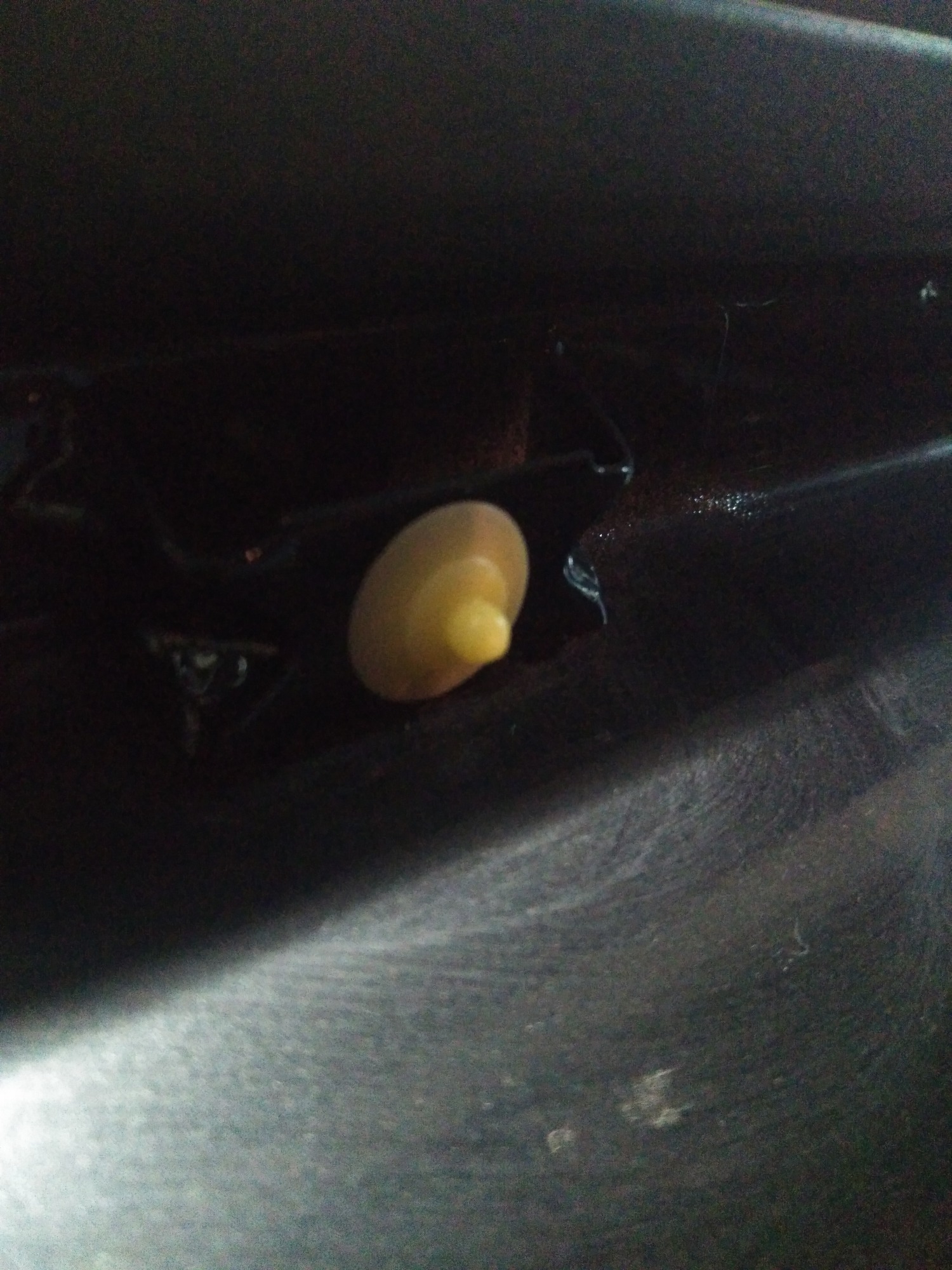

Las grapas superiores:
Que se unen a la puerta con estas otras:

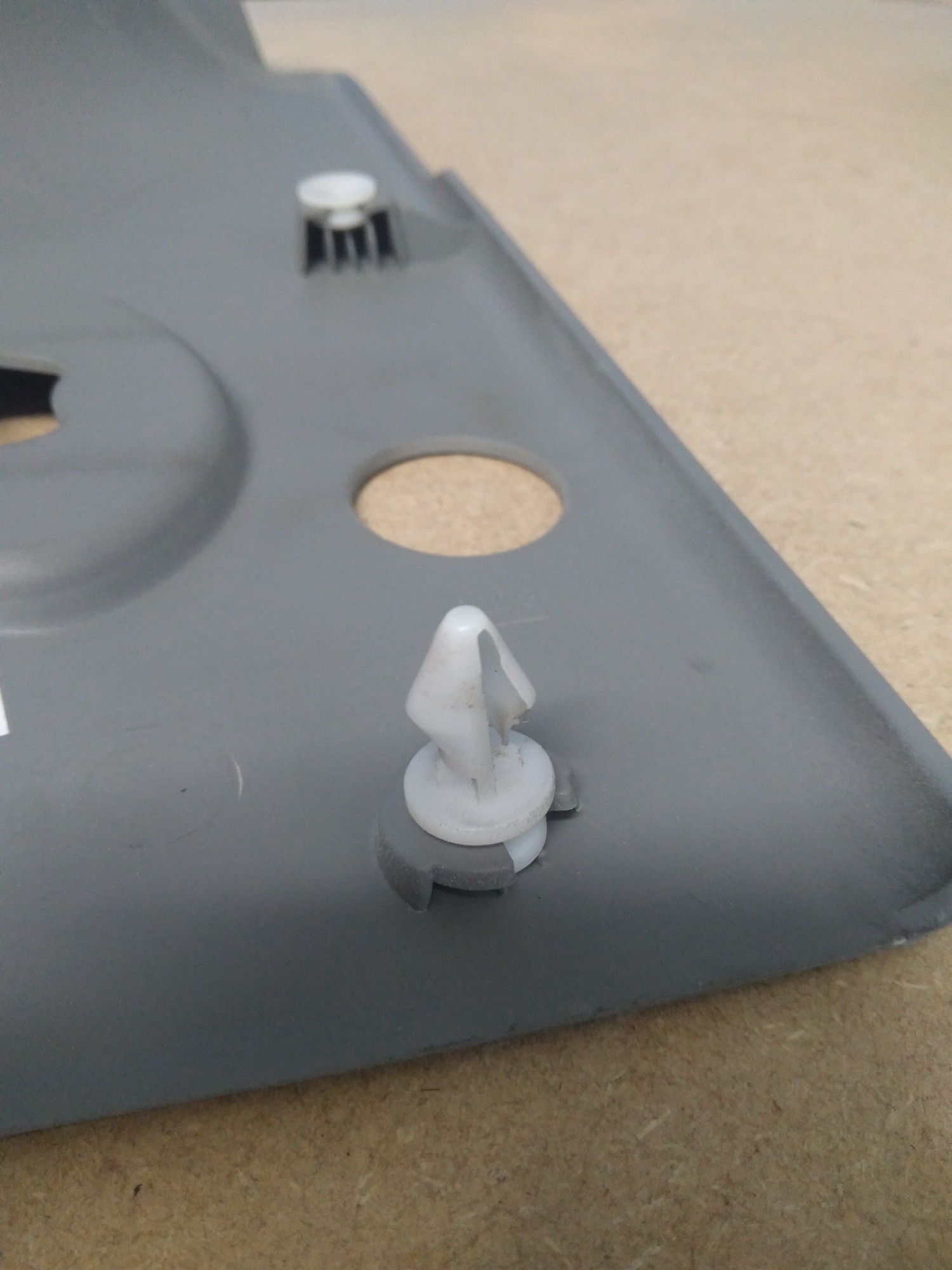

Y las inferiores (son las que se me han partido):

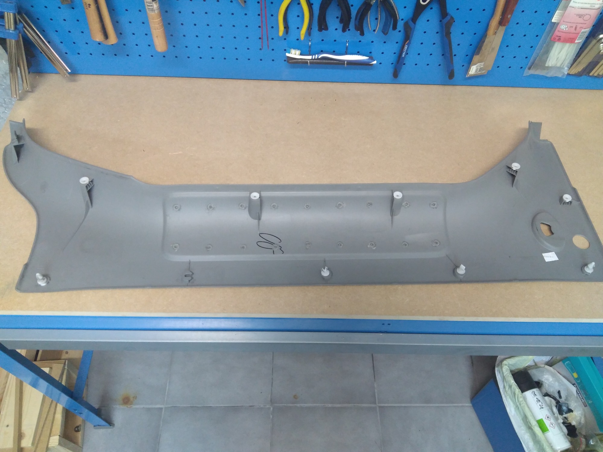

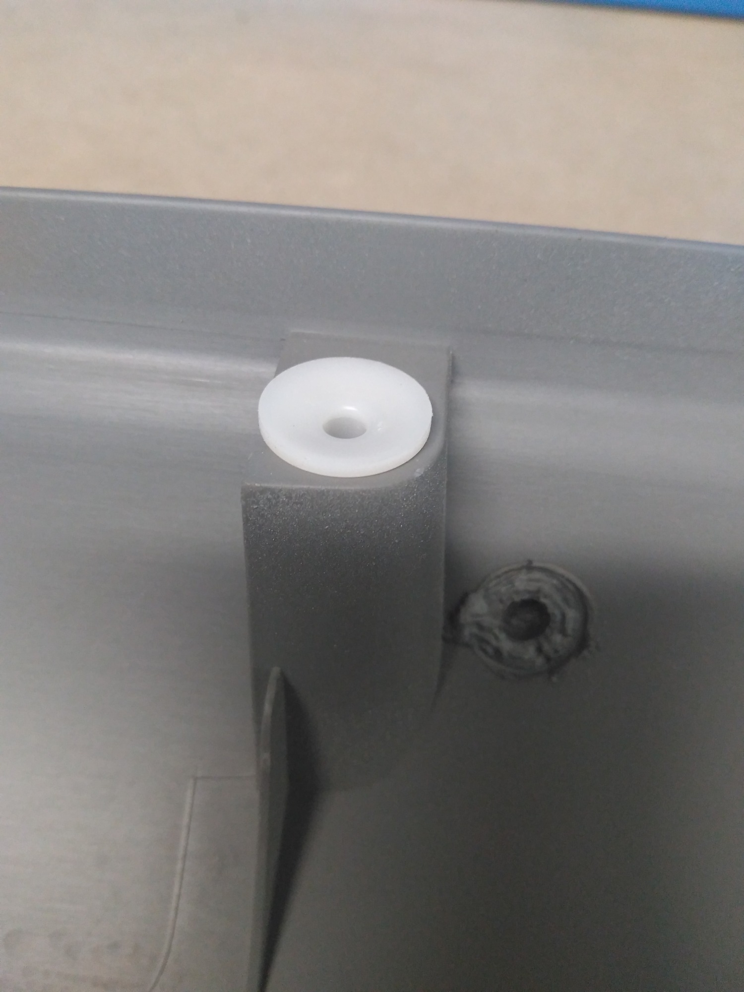

El panel gris va con las primeras grapas, aquí donde van:
