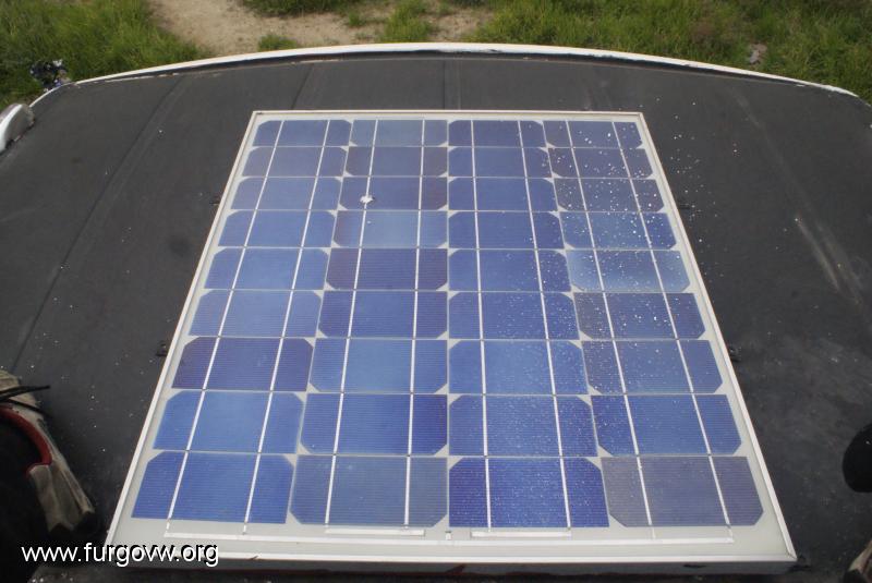

Con una placa solar también pueden dar estos errores?
Como con el motor en marcha?
Carlos
tinerfe vw
No, porque el regulador  de la placa solar controla la cantidad de voltaje, de todas formas hay un marguen de seguridad en el voltaje de estos aparatos, el fallo es como dicen los foreros, al arrancar hay un gran bajón de voltaje y al arrancar el motor el voltaje sube muy rápido esto es lo que hace que se pueda dañar, saludos campers
