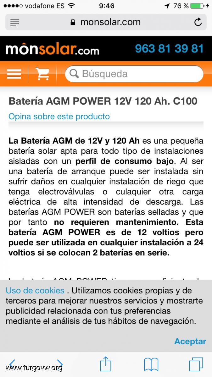

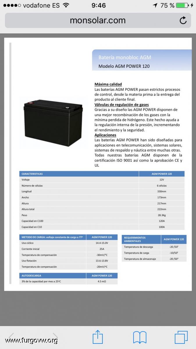

Te dejo la página donde la he comprado y foto de ficha técnica y mi número por si quieres detalles de cómo instalarla no es fácil pero si posible 679183768
JABIHER
Cita de: JABIHER en Febrero 23, 2017, 10:14:29 am
Me costó 166,98
