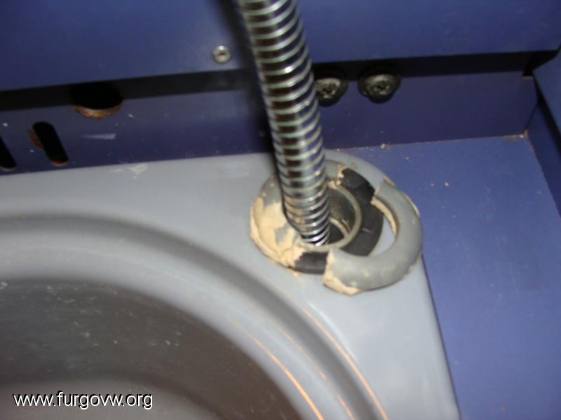

Como veís, se me ha roto la pieza de plastico por donde pasa el tubo a través de la esquina de fregadero ¿Sabeís como hacer para pasar el tubo por el repuesto? Saludos a todos.

no te puedo ayudar mucho por que en la mia el grifo está cambiado por uno no original. Pero el otro día lo desmonté y esa pieza que sale en la foto son dos, como un pasacables con dos piezas que se aprietan a tuerca haciendo prisionera la encimera,  ¿me explicao???, nuse,
a ver si te vale,....
suerte
Cuatroymiedo
tienes que desconectar 2 cosas las dos por debajo del fregadero, si sacas el cajon quitando los dos tornillos que tiene en las guias te sera mucho mas facil.
En el orden que quieras, ambas cosas por debajo del fregadero.
Quita la fichita electrica que lleva corriente al iterruptor que lleva incorporado el grifo (cable rojo y negro creo recordar)
Desenrosca el tubo flexible que lleva la funda de acero en espiral desenroscandolo.
Despues tira de todo hasta sacarlo, por la pieza nueva y vuelve a montar.
Es muy facil.

Cuatroymiedo: He visto todo lo que me explicas y me dí cuenta que no debía haber otra manera. Por el miedo a meter la pata y romper algo no me atreví hasta pediros ayuda. Lo voy a intentar. A ver que sale.

Hecho Cuatroymiedo. Muy sencillo. Gracias de nuevo por tu interés.
