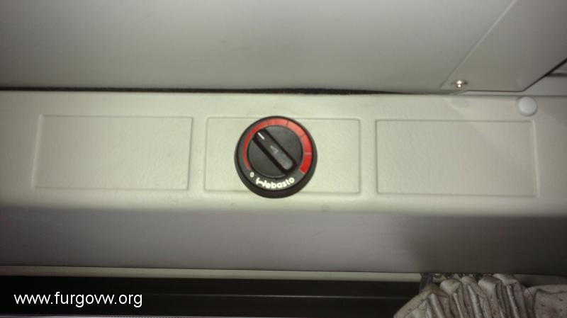

Hola y muy buenas a tod@s. Tengo una cali del 97 con calefaccion estática Webasto Air Top 2000 con el termostato que os enseño en la imagen.
Desde hace tiempo para que arranque tengo que encender la furgo 4-5 minutos y ya despues me va sin problemas. Me imagino que sea que al principio necesita mucha potencia y la 2º bateria no tiene la suficiente. La bateria que tengo la puse en agosto del 2010 y es una Bosch S4029 de95 AH 830a. ¿Es necesario que la cambie?.
El termostato con el que enciendo la calefa (la foto), se enciende y apaga 4 veces lento y cuatro o cinco rapidos. He leido por algún hilo que es un codigo que me indica que problema tengo, pero yo no tengo forma de saberlo.
Y por ultimo, si solucciono que se pueda encender sin tener que arrancar, ¿ Es dificil poner un programador al encendido/termostato en el que yo grabe a que hora quiero que se encienda o se apague?
Un saludo y gracias

Hola.
Lo primero a averiguar sería saber cuál es el estado de tu batería auxiliar, para saberlo deberías medir con un tester, a ver qué voltaje te marca la batería cuando pones en marcha la calefacción con el motor parado. Puedes mirarlo en una toma de mechero de las de atrás, es más cómodo que mirarlo directamente en la batería. Si no te marca más de 11,5V, el problema seguramente es que, o bién la batería ya es mala, o lo más probable; que no la recargas adecuadamente circulando lo suficiente o sin conectarla nunca a 220V con un cargador.
Los códigos de error no los conozco  :-\  y la verdad es que sería interesante conocerlos, a ver si te los pasa alguien...
arenillas
Gracias Andino, La verdad es que si que tengo el indicador de bateria de la pantallita donde enciendo la nevera o me dice la temperatuyra externa y sí que baja de 11,5V.
Tres preguntas: ¿Tendría que cambiar de bateria? y si es así, ¿cual me aconsejas?, y tambien a veces veo en el foro que la gente que guarda las furgos en garage, las tiene enchufadas a 220v, eso ¿Es bueno para las baterías? ¿Duran más?
Andino
Pues si que es muy importante recargar con frcuencia las bateías con un cargador a 220V y dejarlo asi un dia completo, esto deberías hacerlo antes de cambiar la batería, como te dije, es más probale que esté mal cargada que no que esté mala, en último recurso, antes de cambiarla, si no puedes utilizar un cargador, al menos haz un recorrido largo (300 ó 400Km) para comprobar si se carga bién o no.
Si al final llegas a la conclusión de que la batería es mala, es aconsejable poner una del tipo AGM, respecto a su capacidad (Ah), puedes poner la mayor que quepa en el espacio de que dispones.
arenillas
Gracias Andino por las respuestas, He enchufado la furgo a 220v y al encender la calefacción, funciona estupendamente y no baja de 12.8 voltios la batería. La voy a dejar todo el día enchufada a ver si luego arranca solo con la bateria.

arenillas
Gracias Andino por las respuestas, Desde que enchufe la furgo toda la noche a 220v, no tengo problemas para arrancar la calefaccion. Me imagino que según vaya gastandose la carga, me deje de funcionar, pero de momento estupendo. Lo que sí haré en el próximo cambio de batería, será la opción de la AGM, si entra en el hueco, como dices tú
