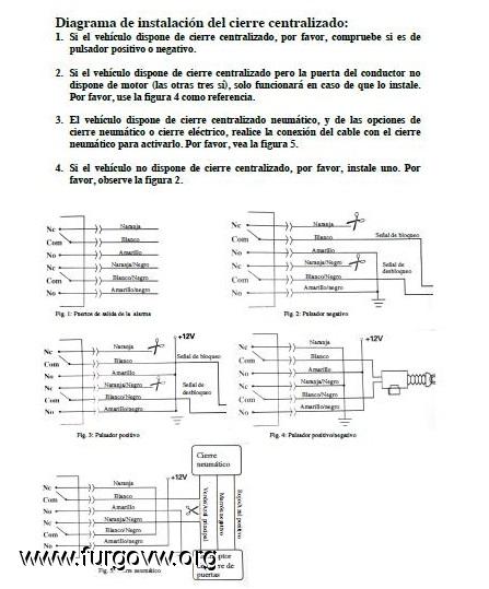

Buenas,
He comprado una alarma con sensor volumétrico y de choque para mi vivaro del 2009. El problema que tengo (como me imagino que mucha gente cuando compra una alarma) es con el esquema eléctrico. El manual viene bien explicado, pero aun así tengo varias dudas.
Adjunto el esquema para poder empezar con las preguntas.
1. Rojo. salida elevalunas. entiendo que si no tengo sistema confort en mi vivaro, este cable no necesito instalarlo no?.
2. Verde. + pulsador puerta. este va conectado al que va en el pilar (marco) de la puerta del conductor, donde esta el cable de bloque y desbloqueo de puertas no? en mi caso, entiendo que lo mejor es ir al cable que está en la consola donde esta el botón de bloqueo y desbloqueo de puertas. A parte de esto, Como se si mi cierre es por positivo o negativo?? ESTE HE PROBADO CON TODO, Y CON EL UNICO QUE ME VA MAS O MENOS ES CON EL NEGATIVO DE LA LUZ DE CORTESIA.
3. Azul. - pulsador puerta. si uso el verde no tengo que usar este y viceversa no?? o lo tengo que conectar a masa?
4. Amarillo. este va a la ignición para que bloquee el arranque con su respectivo relé. AQUI TENGO UN GRAN PROBLEMA PORQUE HAY QUE CONECTAR 30 Y 85 A UN LADO DEL CSBLE QUE CORTAMOS, EL 87A AL OTRO LADO PERO NO SE QUE CABLE CONECTO AL 86. EN MI CENTRALITA SOLO HAY UN CABLE (AMARILLO) Y EN TUTORIALES QUE HE VISTO  UNO LO CONECTAN AL 86 Y OTRO AL 30-85. AYUDA POR FAVOR!!!
5. Blanco. entrada ACC. QUE ES ESTO??? va a positivo de mechero??? POSITIVO MECHERO
6. Naranja. este va al pedal de freno.
1. Marron. intermitentes derechos?
2. Marron. intermitentes izquierdos se podrían empalmar los dos cables marrones y llevarlos a uno solo donde están los intermitentes de emergencia???[/s]
3. Rojo/Negro. +12V. este va al mechero ESTE ES EL DEL MALETERO, COMO NO TENGO CIERRE DE MALETERO LO CORTO.
4. Rojo. positivo batería.
5. Negro. negativo batería
6. Rosa. positivo alarma
7. Naranja/Negro. desbloqueo. SE CORTA
8. Blanco/Negro. desbloqueo AL RELE DE DESBLOQUEO
9. Amarillo/Negro. desbloqueo. A MASA
10. Naranja. Bloqueo SE CORTA
11. Blanco. Bloqueo. AL RELE DE BLOQUEO
12.Amarillo. Bloqueo. A MASA
Los cables del 7 al 12 son para bloqueo y desbloqueo del cierre, y dependiendo del tipo de cierre que se tenga hay una configuración u otra. La primera gran pregunta, es COMO SE SI MI CIERRE ES POR NEGATIVO O POR POSITIVO. [b]Y de ser así, cual de las configuraciones es la que tengo que usar. Adjunto foto de las configuraciones.[/b] [b]ALGUIEN SABRÍA DECIRME QUE SON LAS SIGLAS Nc, Com, y No???[/b] LAS SIGLAS NC ES NORMALMENTE CERRADO, LAS NO NORMALMENTE ABIERTO Y EL COM NO LO SE.
Si todo sale bien, haré un brico para futuras instalaciones.
Gracias de antemano.

La mayoría de las cosas las he sabido sacar pero lo del relé me está rompiendo la cabeza. Puede alguien ayudarme?
