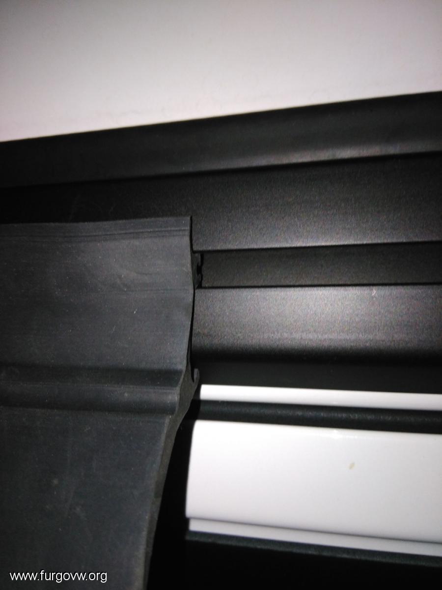

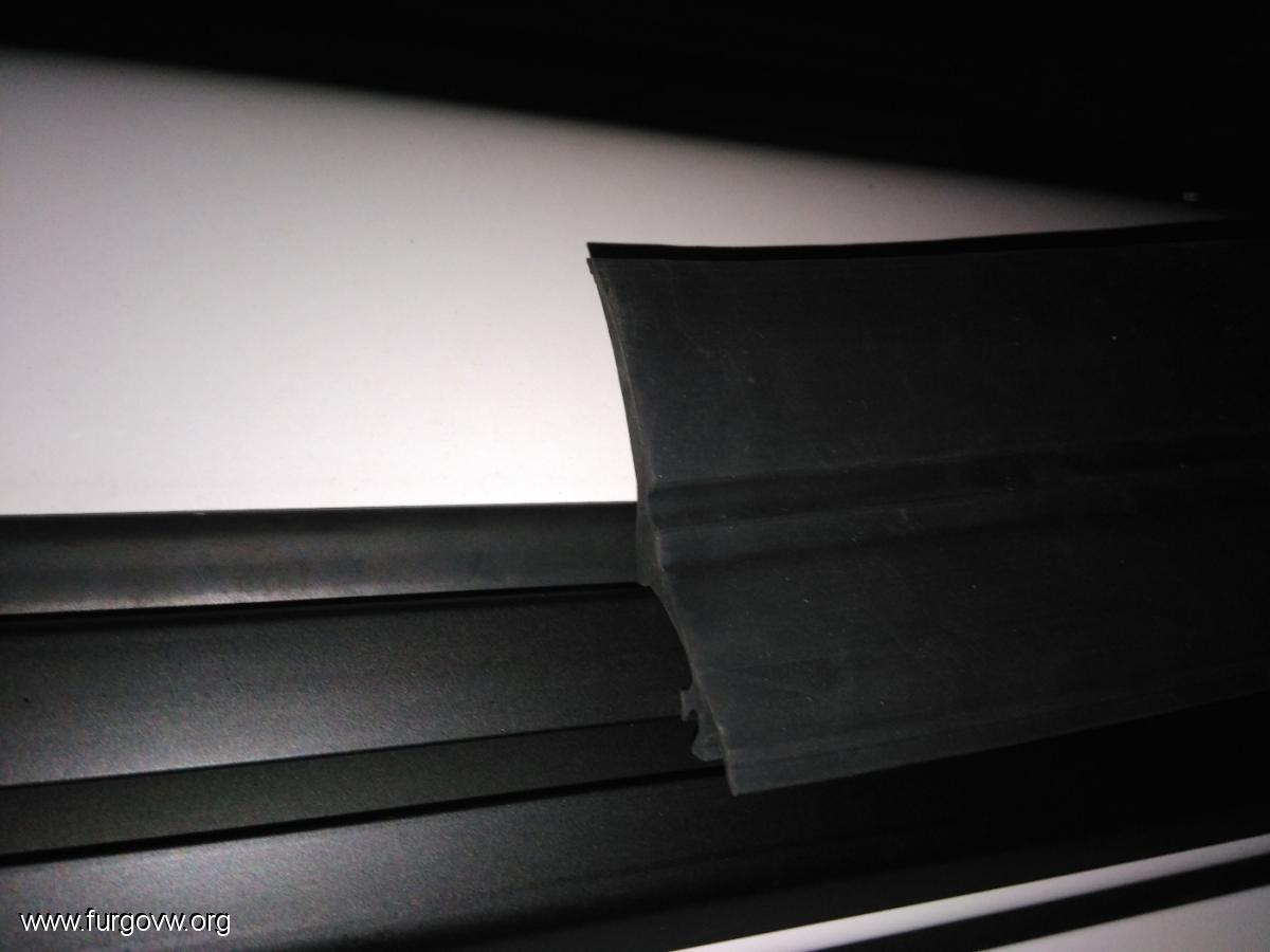

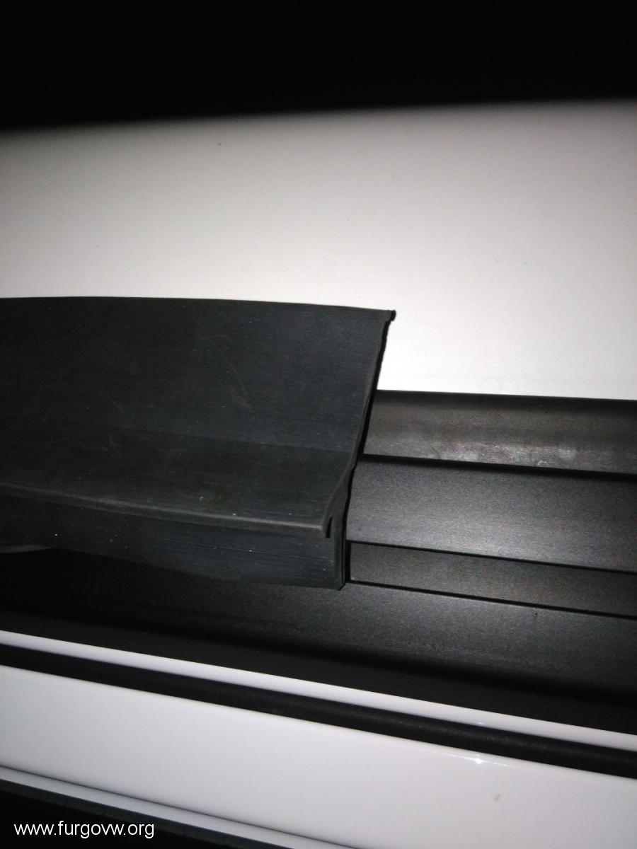

Tras desmontar el toldo ahora toca montarlo para el verano, y tengo problemas para poner la goma.
Las dos posiciones que se me ocurren son estas.
1. Con la parte más larga de la goma hacia arriba y al poner el toldo, bajarla.
2. Con la parte más larga de la goma hacia abajo.
Y al poner el toldo subirla:
Alguien me puede ayudar. O mandar foto de como lo tiene en su furgo.
Lo mejor esta por venir
salvardu
Es como has puesto en la primera foto. La parte que llamas 'larga' hacia arriba que además, posteriormente, debe entrar por el bisel que lleva el toldo por la parte de atrás, la misma en la que encajan los soportes. También debes meter las dos pestañas que lleva la goma por la guía, haciéndola correr de atrás hacia delante (o al revés según te sea más fácil). Para que la goma corriese bien por el carril lo pringué de agua con mucho jabón de los platos. Lo suyo es que tengas puesto uno de los soportes, introduzcas la goma, luego pongas el segundo soporte y cortes el sobrante de goma para que encaje a la perfección. De otra forma puede que hagas corto de goma y luego se te cuele el agua por el agujero.
No se si me he explicado bien, espero que te sirva.
