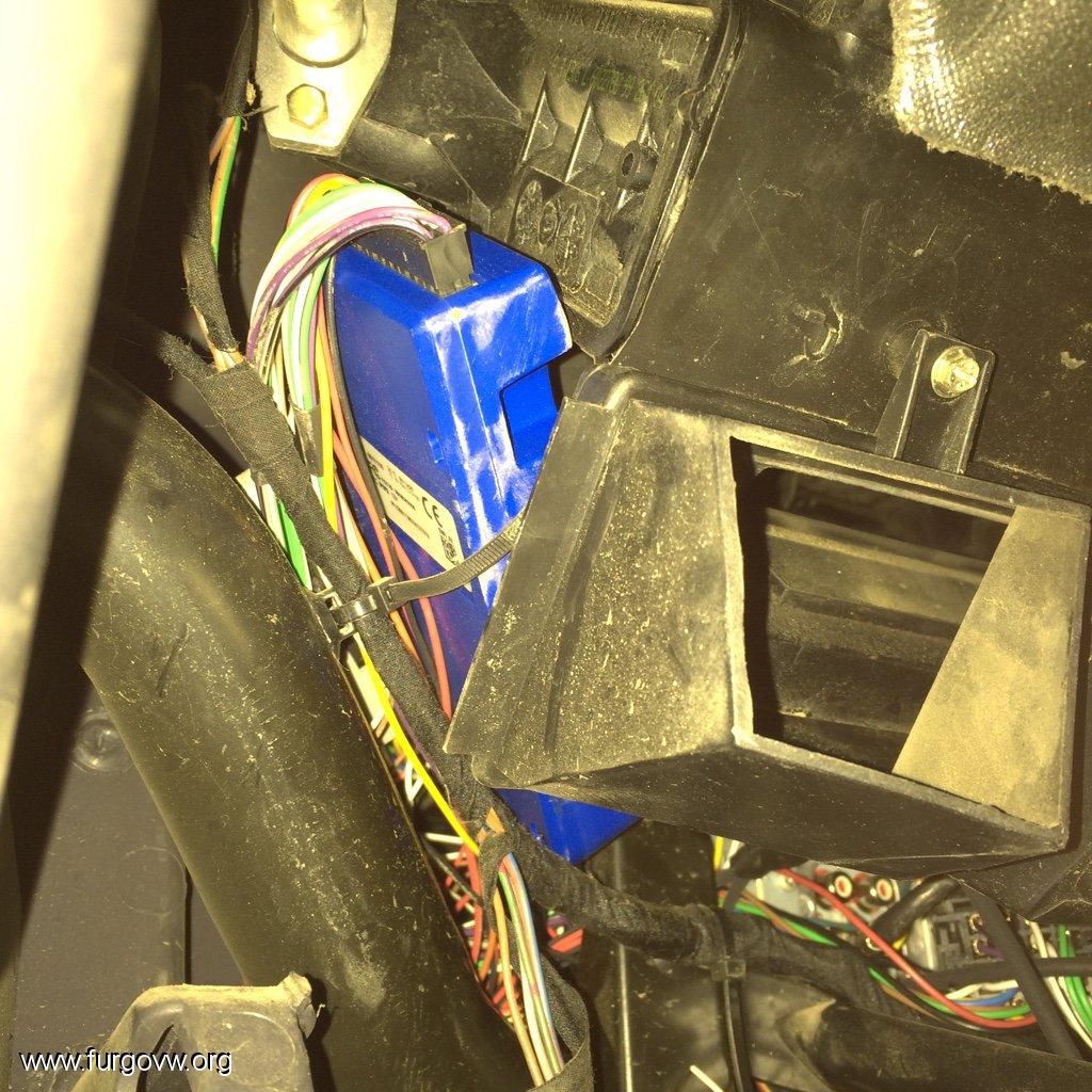

Bueenas. Aquí va otro frente que tengo abierto con mi 638. El ventilador del aire funciona cuando quiere, imagino que será un mal contacto. He desmontado el cuadro de mandos y parece que está todo bien. Alguien podría decirme dónde está el dichoso ventilador?
Y tema aparte, ayer ví esta caja azul que no tengo ni idea de lo que es...

dunkeljj
Esa caja azul, tiene pinta de ser de un Parrot manos libres. ¿Tienes alguno instalado?
