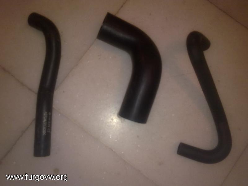

Hola buenas! hace tiempo que los manguitos de mi furgo empezaron a dar problemas despues del cambio de motor, tras la rotura de un par de manguitos me decidi a comprarlos nuevos, me compre unpack de manguitos de caucho reforzados de la marca RECA ( Muy conocida aqui en el foro ).
El caso es que me venian manguitos que a mi no me hacian falta como el del turbo y decidi venderlos.
(El de el medio)
Uno de ellos se lo vendi al forero Wagen yque estaba arreglando su turbo o algo asi.
El problema viene ahora y es que me ha mandado un correito:
""El manguito no sirve porque dice que no lleva malla metálica en el interior, y debería. Al no llevar malla, es imposible que pueda soportar la presion del aire que hay entre el turbo y la admision. Sin malla, se raja. No sabe de dónde ha podido salir ese manguito, pero dice que ningun manguito del turbo a la admision va sin malla.""
El caso es que yo no tengo ni idea y me extraña que una empresa que se dedique a hacer manguitos los haga mal, ademas me he fijado y los de silicona tampaco llevan, asi que por favor os pido ayuda para saber si es que el manguito esta defectuosoo yo que se!!!

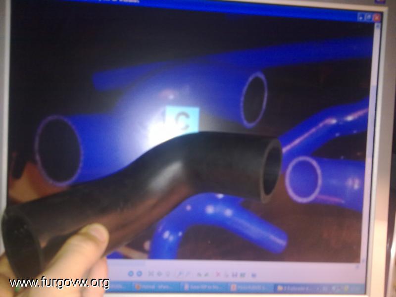

ahi va otra foto comparandolo con el de silicona

hola soy gabriel de furgomotor, tengo aqui el manguito..de wagen, y como el bien te a dicho..el manguito no es de presion..esta fabricado en nbr, ni siquiera en silicona
los manguitos que hizo reca en silicona que yo mismo he montado mas de ..bueno unos 7 kits cumplen perfectamente con su cometido..estan fabricados en silicona, y por dentro no solo llevan una malla, si no que ademas tienen mallas  de klebar...
el manguito que tu le as vendido..serviria para aspitacion o para gases, pero nunca para presion..
