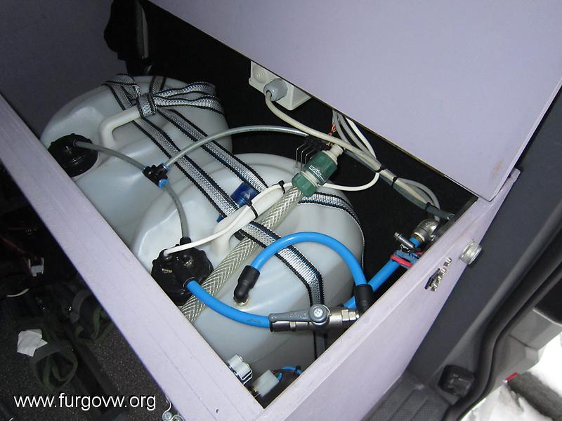

 Y yo agachado viendo como sale el chorro y mientraa mu consorte con el dedo apretado en el  botón :-\:-\ hasta aviso del pardillo de mazorko al ver dejar salir dicho chorro. :'(:'(

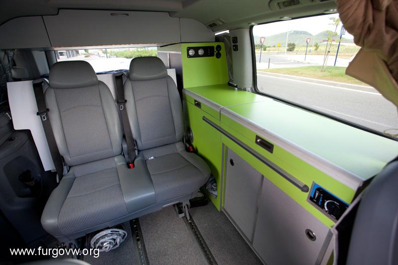

Que chula está la furgo, solo le falta para mi gusto los parachoques del mismo color que la carrocería. La camperizción está que se sale.
A disfrutar!

Cita de: ***FER*** en Agosto 06, 2014, 23:23:37 pm
Válvula cerrada. Luego una para abrir y otra para cerrar, no sirve el mismo.
Gracias por la aclaración FER!!

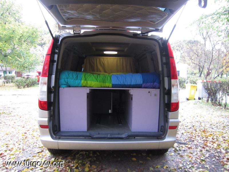

narcoores
Hola a todos!
Hemos estado estos dias por el norte disfrutando de la furgo, y seguimos encantados con ella!! Y lo que la queda, hehe.
Agradeceros a todos vuestros alagos, la verdad que el trabJo de FER lo merece sin duda. Creo elos ha resuelto genial todas las dudas, cualquier cosa encantado de deciros.
Anadir que con la placa solar es una gozada el esTar parado, no te tienes que preocupar de nada, y frigo funcionando, bomba de agua, hasta secador de pelo y cargndo cepillos de dientes sin problemas!
Decir que es un salto cualitativo viajar asi con la furgo, se come muy bien, calentito, y se nota qud descansas, xq no se si se me olvido deciros, pero Fer nos metio una capa de 3  m de viscoelastica en el colchon, que es j a maravilla!!!
Alguien preguntaba sobre el ropero, decir que caben un monton de cosas,  y que el dimer para  controlar la intensidad de los leds, son una maravilla para estar dentro.
Dar las gracias otra vez a Fer, y un saludo a todos!
