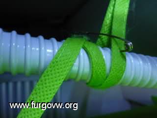

Viene con unas cuerdas que se atan a la barra de las perchas del armario. Al estar inclinada, la unica dificultad que le he encontrado es dejarlo nivelado. Parece una tontería pero no hay mucho hueco para las manos ahí arriba, sobre todo si eres un manazas... :roll:
Yo lo he solucionado atando la del fondo a la barra, rodeando el soporte de ésta para que no se mueva. Además conviene que quede bien pegada al fondo para que no estorbe a la persiana a la hora de cerrar. La cuerda de fuera la he fijado con un imperdible:

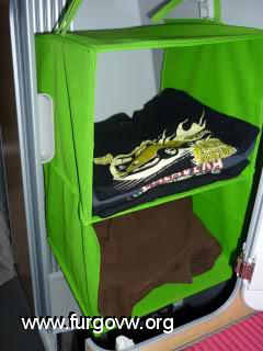

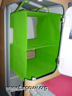

La pieza entera consta de cuatro estantes. Yo lo he cortado para dejarlo en dos. Hay hueco de sobra para dejar tres, pero si se hace así, no queda mucho espacio abajo, y ahí llevo algún que otro trasto. Da como pena recortar la pieza nueva, pero por lo que vale...

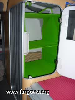

Al final queda así:
Y lo más importante, no molesta para cerrar la persiana, parece que lo hicieron con idea!
Bueno, pues ahí queda. Un brico muy fácil y muy barato, y que soluciona bastante bien el problema de los estantes de la California T5. Un saludo!

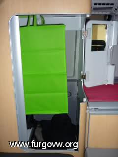

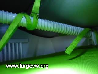

Nuggetona
Yo le he puesto algo similar a la furgo, pero va fuera de los armarios, concretamente detrás del asiento trasero. Estoy pensando en hacer un estante dentro del armario para la ropa.
Tal y como se puede ver en las fotos, cuando no lo necesitas y esta vacio lo guardo en la cama de arriba, y cuando lo usamos pues está ahi colgando, aunque en la foto sale vació.
A nosotros nos es muy útil para tener siempre a mano las cosas que más se necesitan y más usamos.
Es un poco cutre, pero por el momento nos cubre la necesidad, y por 1€ en el IKEA.
