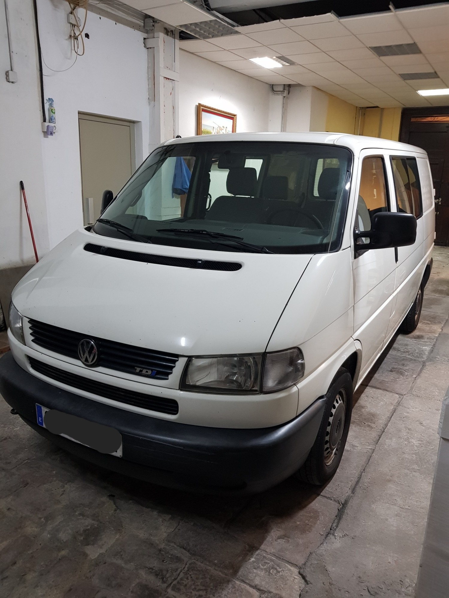

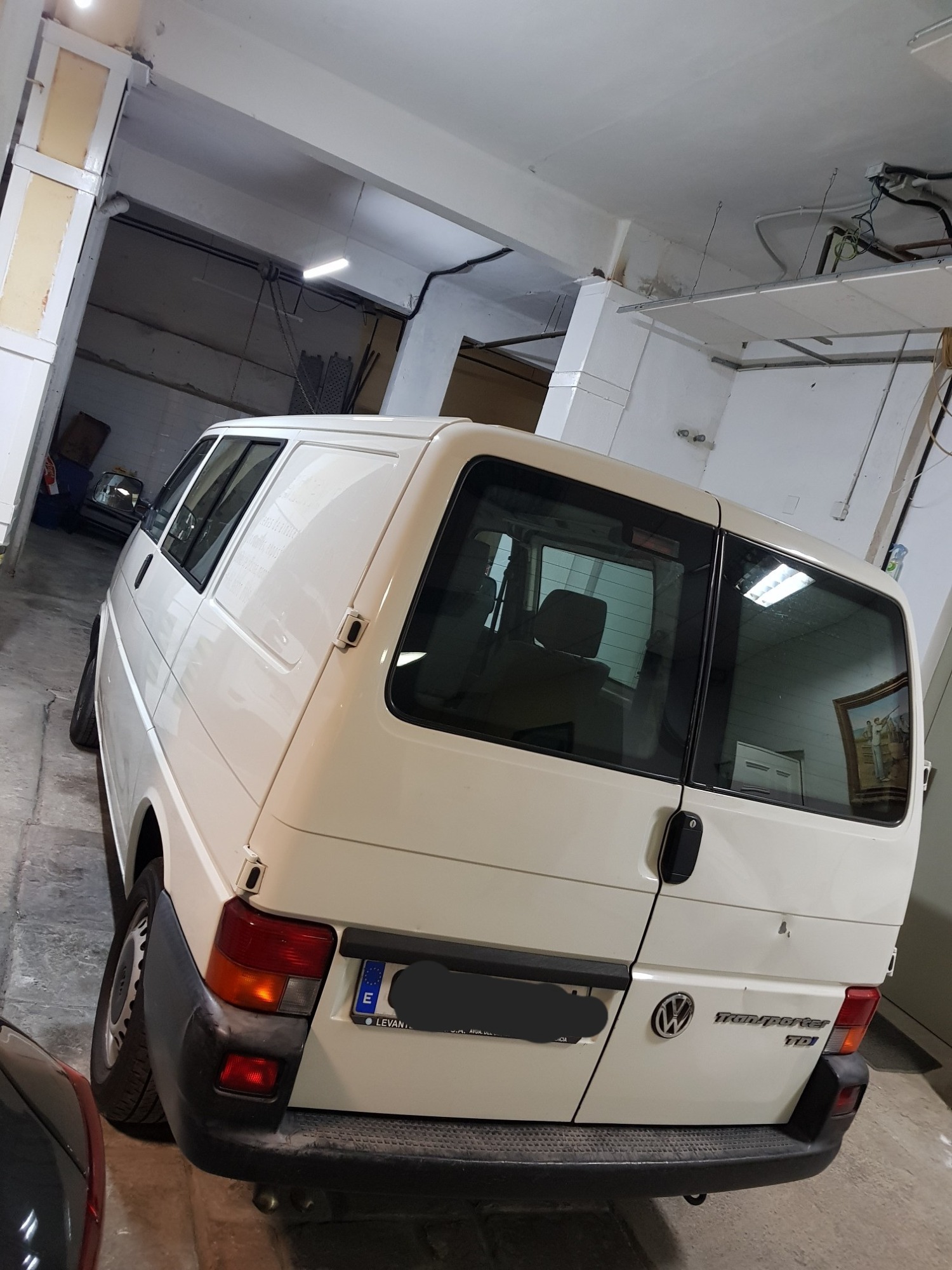

Hola a todos. Paso a presentar mi VW T4 2.5 TDI 88cv (AJT) y como poco a poco la voy dejando como se merece.
La compre sabiendo que tendria que gastarme dinero pero como es la que me gusta pues sarna con gusto no pica. Aun teniendo buena pinta, venia con pedidas de liquidos, amortiguadores rebentados, ruidos varios...y despues de varios talleres fallidos que me despacharon con ñapas, eso si, previo pago, di con un mecanico de verdad y me soluciono todos los males. Puedo asegurar que algunos eran jodidos, como atinar la puñetera bomba de gasoil pero ahora la bicha va fina fina, y eso que carga con 446000kms pero no bebe ni gota de aceite:

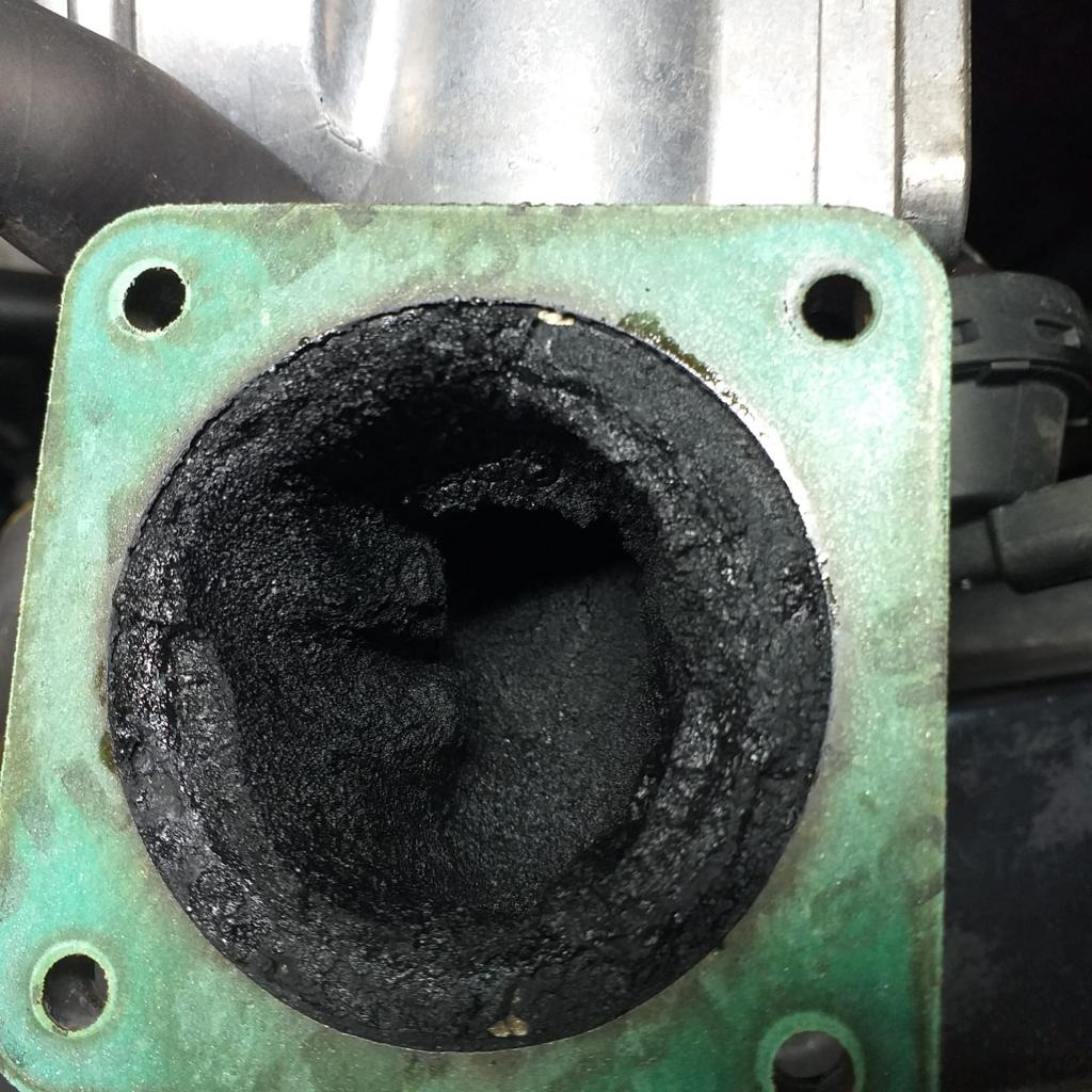

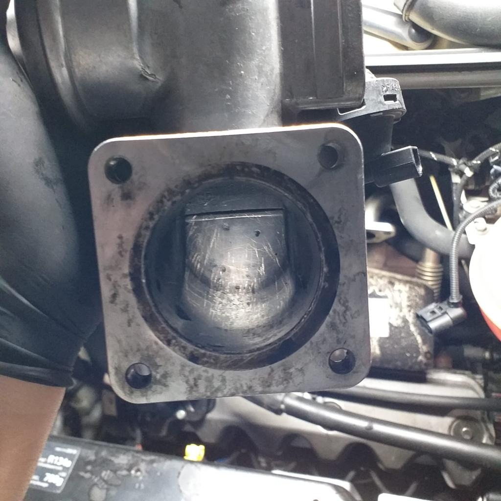

- Limpieza de admision a mano rasca rasca.
- Eliminacion de EGR.

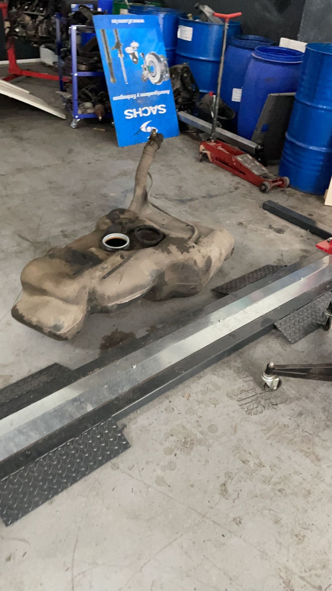

- Aforador del deposito que mandaba el combustible con burbujas de aire.

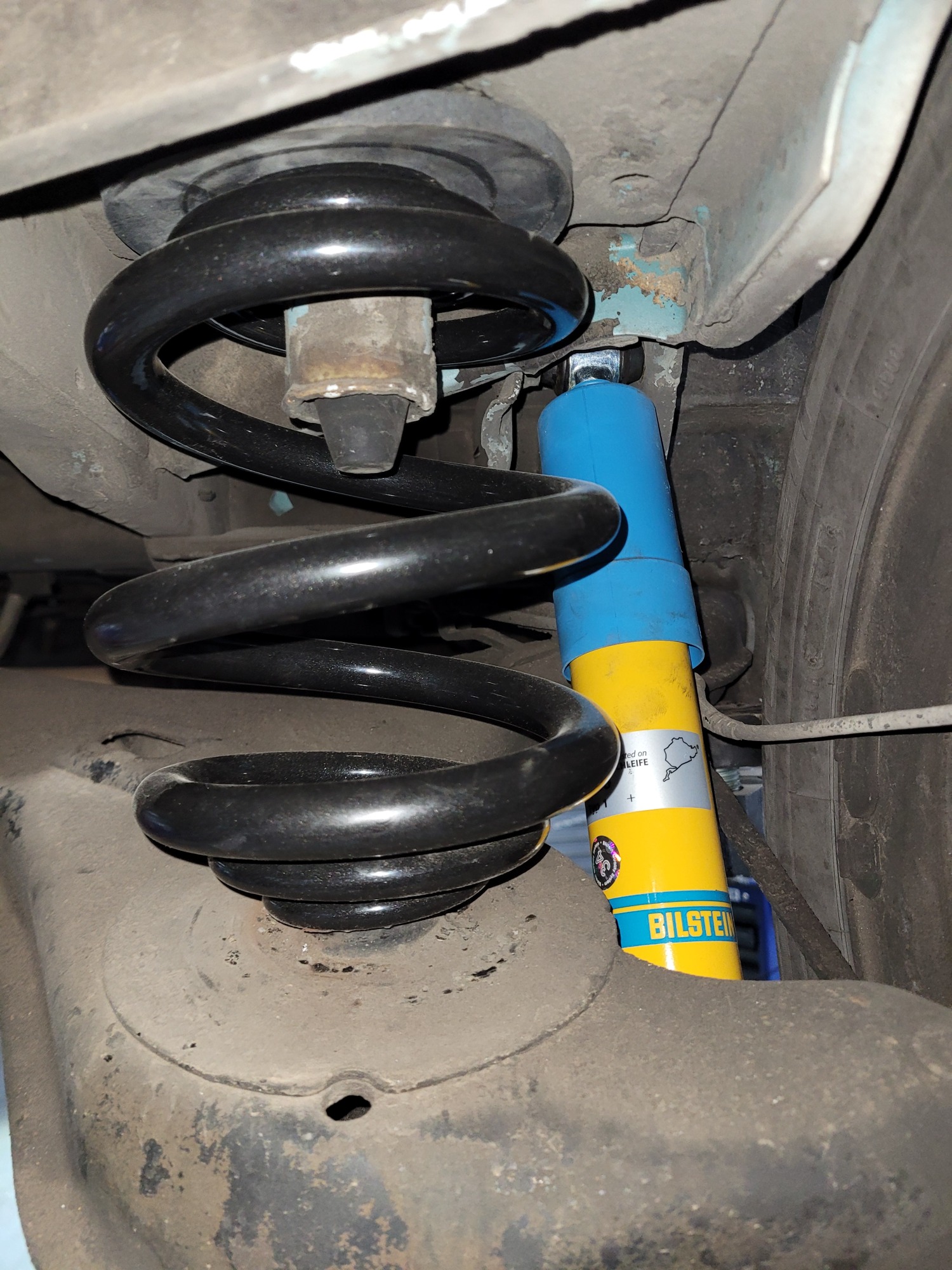

- Amortiguadores Bilstein B12 y muelles traseros Eibach

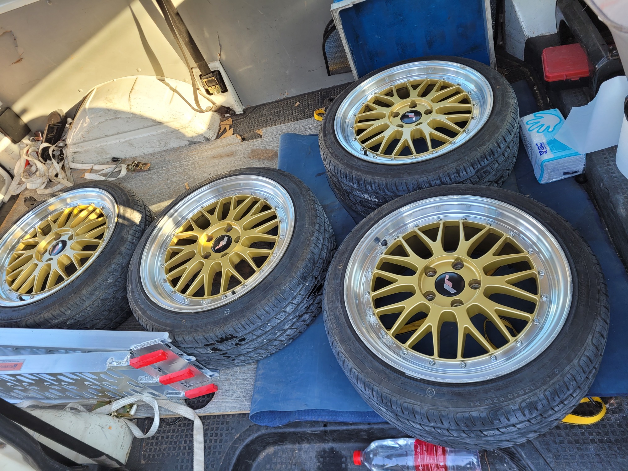

- Llantas 18 (ya las tengo)
