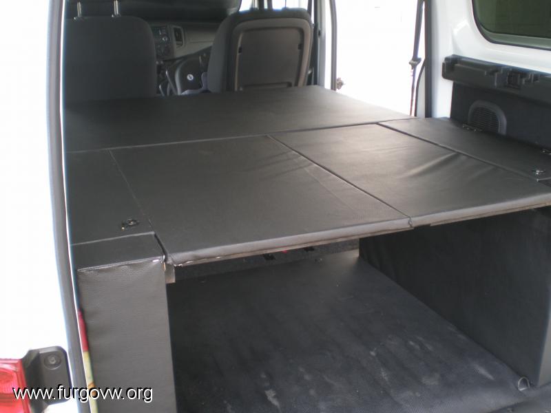

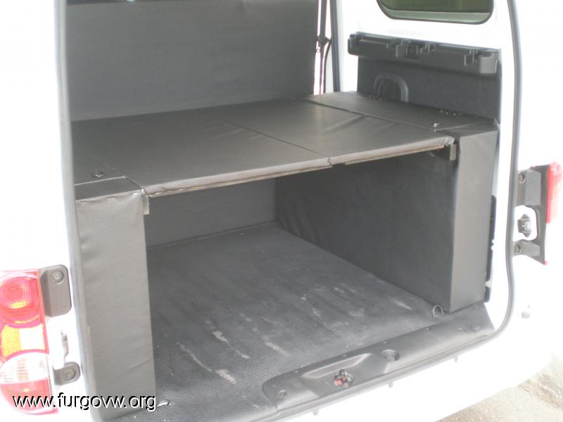

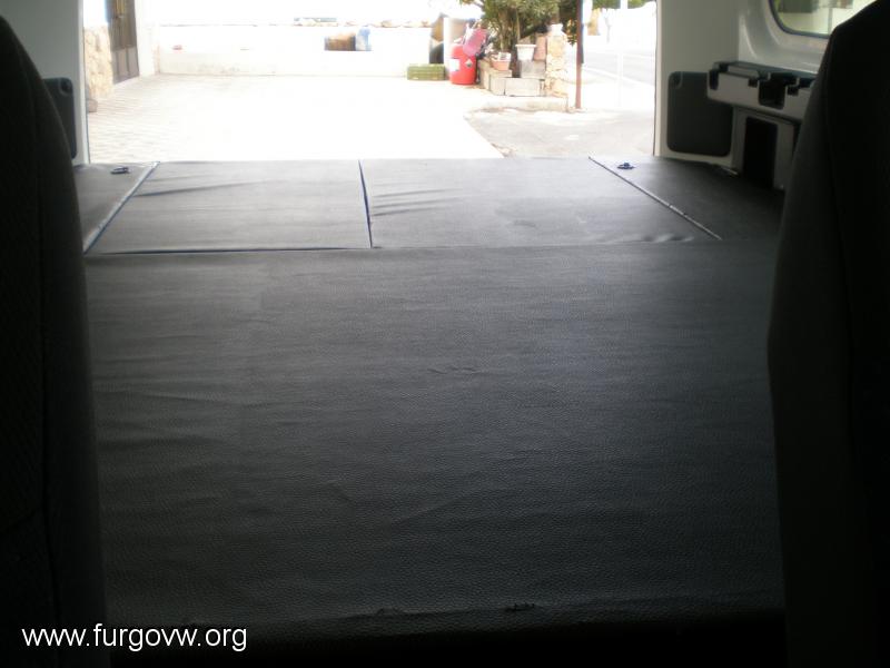

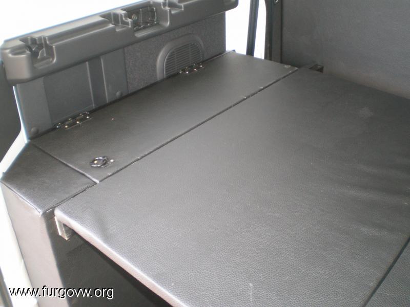

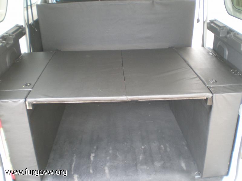

Buenos dias a todo persona de este mundo que es la camperización,aqui os presento mi nueva furgo; es la nv200 1500 dci con 110cv y la verdad que va genial.
Acontinuación he copiado un poco mi intención de hacer una cama en la parte trasera del amigo asturiano triskell el cual espero que no se moleste.Es basicamente dos cajoneras laterales con una panel central de quita y pon y otro de mayor emvergadura en la parte trasera de los asientos, así al abatirlos se queda una cama en común de 1,51 cm de ancho y 1,92 cm de largo. Todo ello y para una mejor limpieza hecho en madera de dm de 18mm y forrada en escai negri de 5 mm de espesor.espero que os guste. un saludo
http://www.furgovw.org/index.php?topic=238895.msg2546091#msg2546091

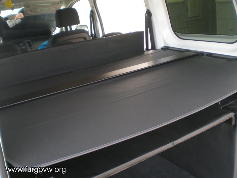

en esta última foto se aprecia eltoldo que trae de fábrica para tapar todo el maletero y que no se vea desde fuera su interior
TRYSKEL
bienvenido al mundo nv.
me encanta como as dejado tu furgo.y algo que te voy a copiar yo a ti
son las anillas que as puesto en las tapas de los cajones.
