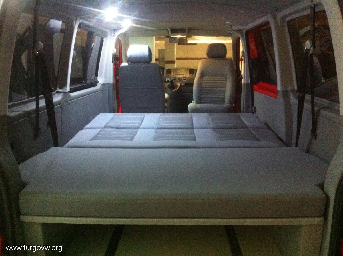

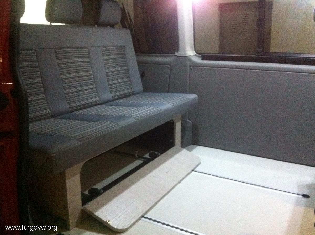

Muy chula si señor a ver si me puedes decir que guías o tubos as puesto para la cama y mesa parece un sistema sencillo, es que yo soy un poco mañanas y a mi señora le a gustado ,si puedes pasarme algunas fotos del montaje,saludos .ereselmejor
fraski
pues los tubos son cuadradillos de 30 por 30 de aluminio y los soportes de la mesa son unas u muy finitas de aluminio tambien llevo una guia en la pared de la furgo mirando para arriba y otra en la mesa mirando hacia abajo asi se encaja sin ninguna dificultad y no se mueve nada ni en marcha.
fotos del montaje no tengo por q lo hice todo en dos dias para irme unos dias libres q vinieron por sorpresa.
Me he tragado tantas mentiras que creo que voi a cagar un politico
http://www.furgovw.org/index.php?topic=308450.0
satanbdn
Gracias  fraski pero he visto que tienes dos cuadradillos para la cama te soporta bien el peso, los dos cuadradillos los has puesto en paralelo para servirte de guía gracias
