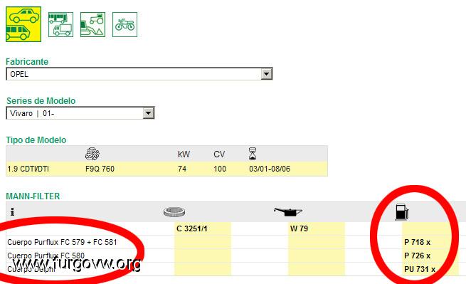

Estuve recopilando referencias para los filtros que necesitaba y con el filtro de combustible me encontré con esto:
La página de Mann da tres referencias distintas para mi modelo de furgo... y los da en función de "cuerpo tal y cuerpo cual"... En las páginas de venta de piezas tampoco saqué nada en limpio porque sacan dos de esas referencias (P718x y P726x) para este modelo de furgo. He visto que el P718x y el P726x tienen medidas de largo diferentes, pero nada más. Como puede haber medidas diferentes de filtro para un mismo modelo de furgo? Alguien puede aclararme un poco?  ???

En el post de cambio de filtros están las referencias de varias furgos, si puedo lo busco luego, pero no creo que sea difícil de encontrar. A mi me vendieron uno mas corto que el que necesitaba, pero la mía es la 2.0

con el numero de bastidor te dicen cual es en cualquier concesionario.
mortxi
con el numero de bastidor tambien se confunden lo mejor desmontar y en el filtro pone cual es la referencia te lo digo porque me paso eso a mi miraron el numero de bastidor y me dieron uno mas largo si es el purflux lo pone arriba

Si, a ese post me refería.. Y si mides la caja del filtro? Va muy justo, o sea, que serían como 0,5 cms menos que la caja y la diferencia entre los dos filtros es mayor que esa...
