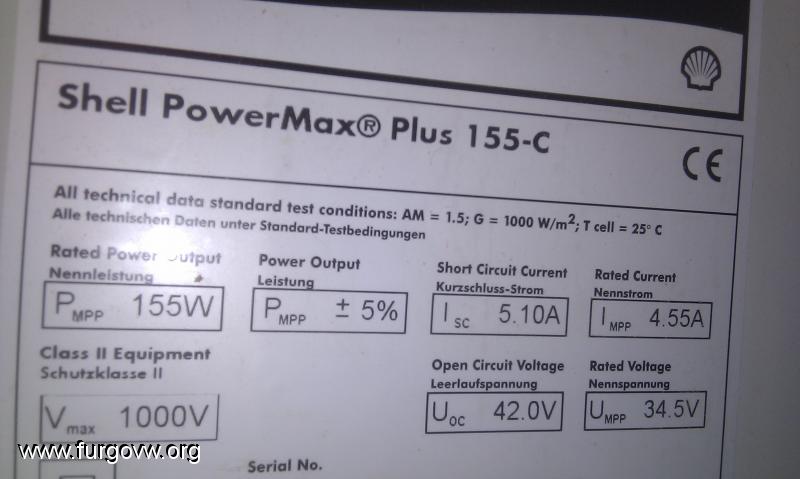

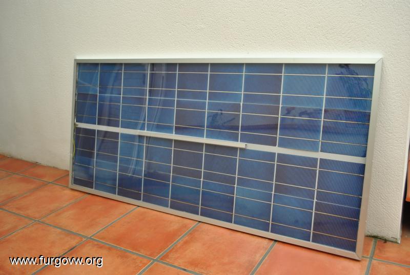

Pues eso que no me aclaro de cuanto es esta placa, yo entiendo que es de 24v pero prefiero que me lo confirmen los expertos que hay por aquí...

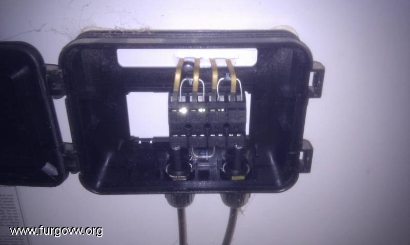

también le he mirado la caja de conexiones, se podría convertir en una de 12v sin hacer ningún estropicio? os pongo unas fotos para que lo veáis.
Yo entiendo que son dos circuitos de 12v puestos en serie, me equivoco??????

die-cdi, esa placa por la especificacion de max 42v en cto abierto y 34v en cto con carga es de 32v, lo de la caja de regulacion no tienes mas especificaciones porque como no se ve el voltaje a regular debe de ser para esa placa, supongo que te lo habran dado con esa placa?, de toda formas confirmalo, pero para mi es de 32v la placa, saludos campers
FlyMan
Por lo que se puede ver en la caja de conexiones es muy posible que sean como dices, 2 circuitos en serie, pero como mejor sales de dudas en midiendo en los pares de contactos, yo incluso quitaría el puente que une los 2 circuitos y los mido independientes, si ronda los 16-20V por circuito lo puedes poner en paralelo en vez de serie así sumarías las potencias de cada circuito manteniendo el voltaje, pudiendo llegar a los 300W.
Ya nos contarás. Saludos.  ;)
