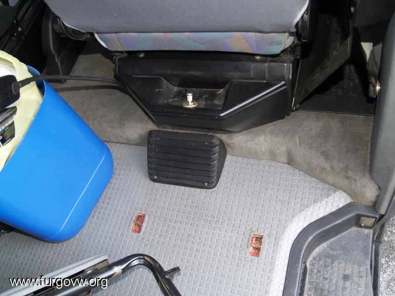

Pues eso que tengo esa duda, ando detras de conseguir un asiento de multivan de los que van anclados al suelo, el de detras del piloto, anterior al año2000 creo , que son los que no van con guias. Y tengo la duda si lo podria homologar, y como ??????, muchas gracias por la informacion

tienes los anclajes del suelo?
si los tienes mira cuantas personas puedes llevar en la furgo...
si no, pregunta en algun sitio que homologuen (gracias google) y ahi te diran fijo...
