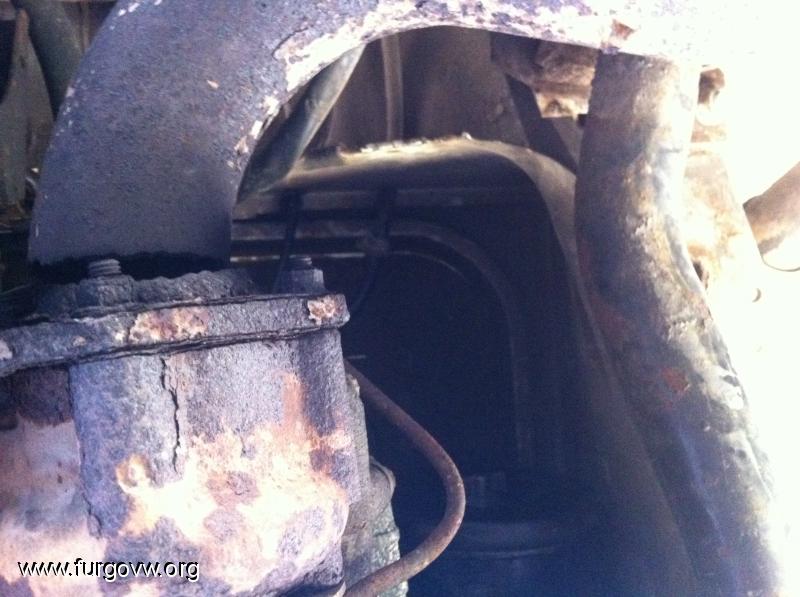

Como no me explico muy bien, mañana intentare poner unas fotos. El rollo es no estropear el turbo al quitar el tubo de escape viejo. Y esas tuercas estan muy oxidadas, y el turbo tambien un poco bastante.
mcjorder
Bueno, pues ahí dejo la imagen haber si alguien me puede aconsejar de la manera mas "delicada" de quitar lo que queda del tubo de escape sin cargarme el turbo... el mecanico me dice que lo cambie todo, Que al aflojar las tuercas posiblemente se partan. Llevo un paston en reparaciones y si puedo esperar un añito mas lo prefiero :'(

HOst....... no lo identifico, y ahora me lo explico! no lo consigo comparar con la mia,
Eso "que es lo que es"....? pero tiene pinta de tener que hacer caso al mecanico,

hola, esas tuercas se quitan con el soplete..se ponen amarillas y despues salen con facilidad, o eso o te compras un tronzatuercas y despues pasas una terraja..saludos
mcjorder
mmmm lo del soplete me da un poco de giñe no sea q se  encienda algo ... y lo del tronzatuercas no lo conocia y creo que va ir genial, Mañana ire a ver q encuentro. Gracias

el soplete tendria que ser de autogena, no te vale uno cualquiera..nosotros lo hacemos a diario...las t3 es lo que tienen..
AlvaroT3
prueba con una llave de tubo con prolongador para acceder bien. asi puedes hacer una fuerza mas constante y no partes el tornillo
