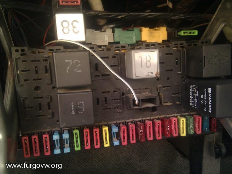

Esta es la caja de fusibles de mi furgo:
Qué lio tengo... Se supone que me tengo que fiar del ETKA, pero en la tapa del los relés tengo numeración diferente.
