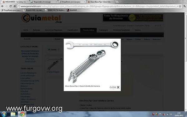

Y estos juegos son bastante utiles.... no son tan baratos, pero en la parte de estrella tienen una carraquilla, no valen para apretar mucho nio para aflojar , para eso usas una llave normal, pero una vez empezao usas estas para no ir de tan poco en poco.... son muy utiles....
