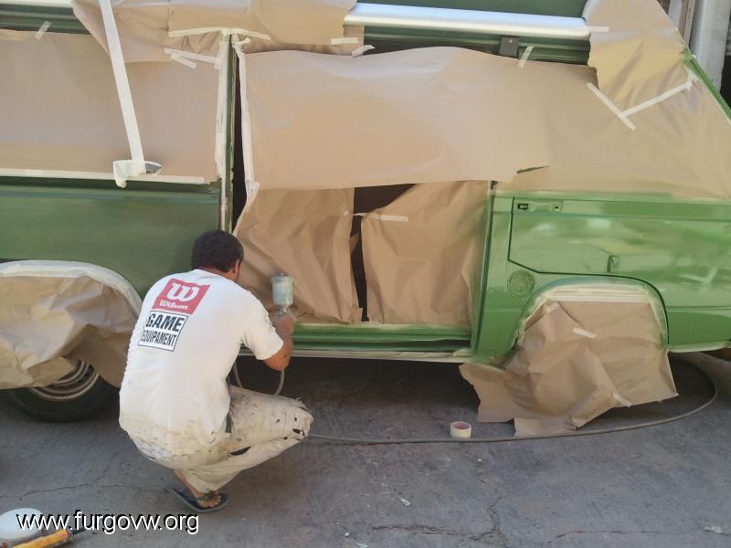

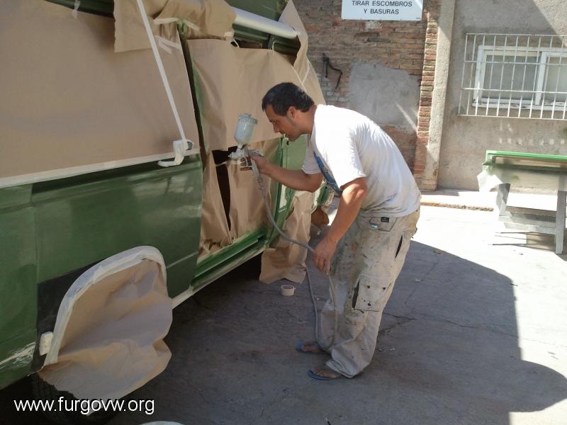

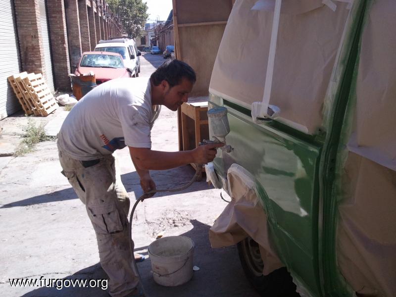

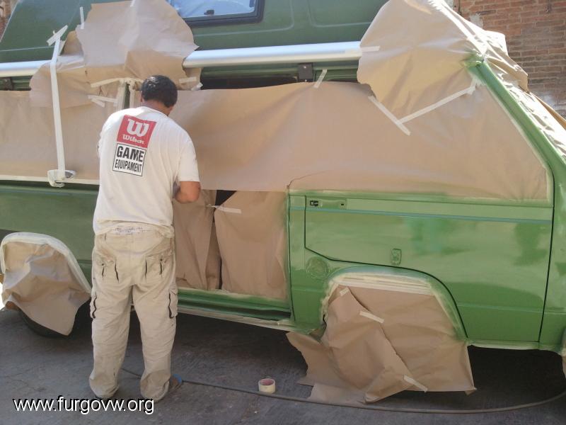

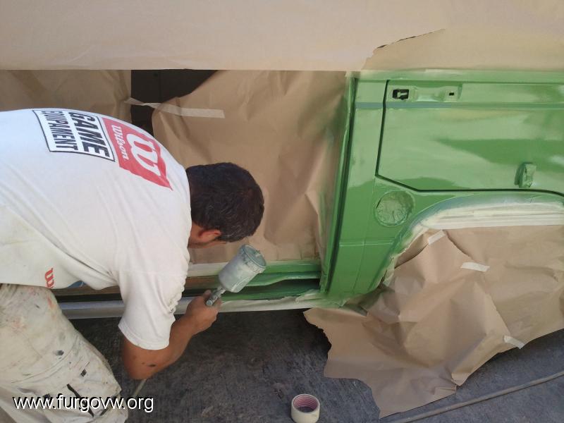

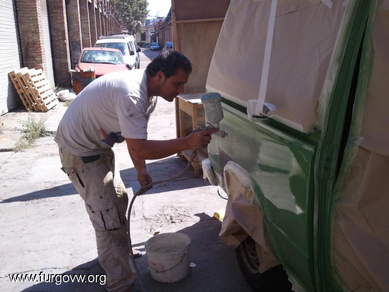

Hola, os dejo unas fotos del nuevo restiling de mi furgo, se aprecia la diferencia de color entre el antiguo y el nuevo, la idea es dejarla a dos colores, ya que combinan muy bien, las fotos las hizo el forero meka172 que estubo toda la mañana conmigo.
Se aprecia bien la calidad del acabado, todo y que la pistola que utilicé tiene mas tiros pegaos que el llanero solitario....
Esta vez le sacamos la puerta corredera para hacer bien los cantos y la puerta por la parte interior de abajo que es una parte que solo se puede pintar(en condiciones) si sacas la puerta, espero que os guste, y si alguien se anima ya sabe donde estoy, un saludo.....

con que pistola lo habeis hecho?que grano tiene la pistola?
punping iron
la pistola creo que es un paso 1,5.....la lija....al estar ya pintada, las gotillas antiguas las he sacado con un lija 1200 y luego le he pasado una 1500, pero si la cosa era mas seria(porqueria o cosas asi) le paso primero una 500 luego la 1200 y luego la 1500....
