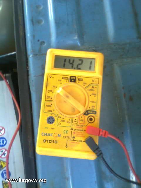

 lo ideal es medir directamente en el alternador con un polímetro para evitar las caídas de tensión y quitar el polo positivo de la bateria, así puedes comprobar el voltaje real que genera el alternador y lo que te restan bateria y los consumibles, recuerdo que ese alternador daba 14,21v
haizkolari
no es que lo recuerde si no que hice foto del evento  .meparto
