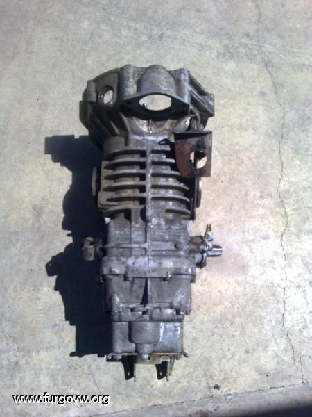

Muy buenas, antes de verano le cambie a mi furgoneta (1.6d con 4v) el motor y la caja de cambios por un 1.9d y 3h.
Todo bien he estado por ahi de vacaciones, le he hecho 3000km y he pasado de hacer una media de 80km/h a una media de 105km/h la verdad que el cambio ha merecido muchisimo la pena.

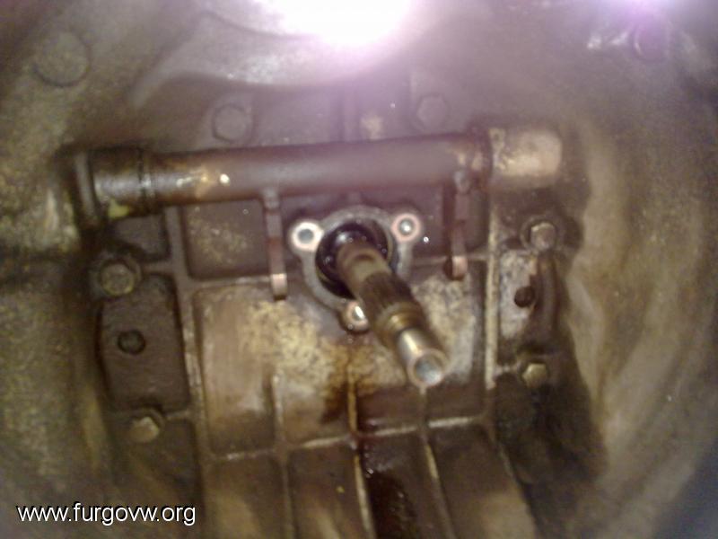

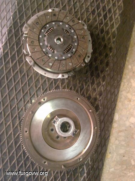

Pero ahora viene el lio, la caja la consegui de otra furgo que estaba un pelin parada pero funcionando y supongo que al darle yo el trote pues se me ha ido el reten del "primario" ??? y un rodamiento de modo que se me ha manchado el disco de embrague de valvulina y por lo tanto embrague con 3000km patinando,
Me han abierto la caja y estan teniendo problemas para encontrar dichos repuesto ya que la vw no los tiene en stock ni localizados .nono .nono
Despues de tanta historieta.... ALGUIEN SABE DONDE CONSEGUIRLOS??????? .loco2 .loco2
Dejo fotos de los culpables!!! .lengua2 .lengua2
En el agujero es donde va el reten

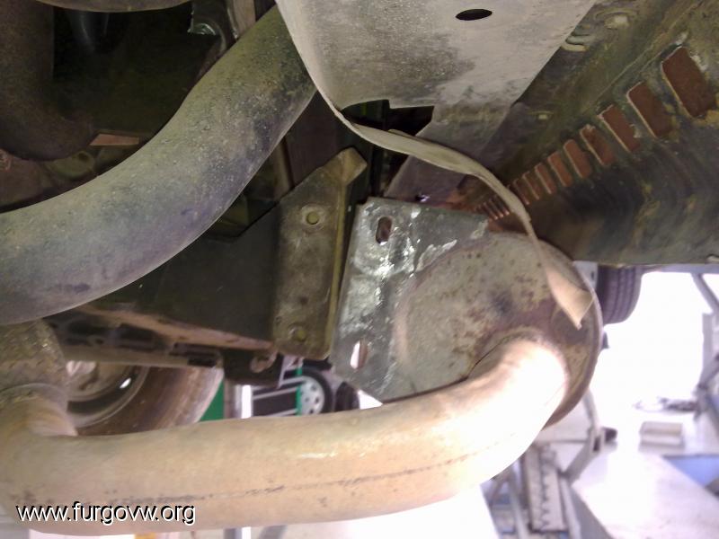

A parte tb busco este soporte de escape por si a alguien sabe donde lo puedo encontrar:
