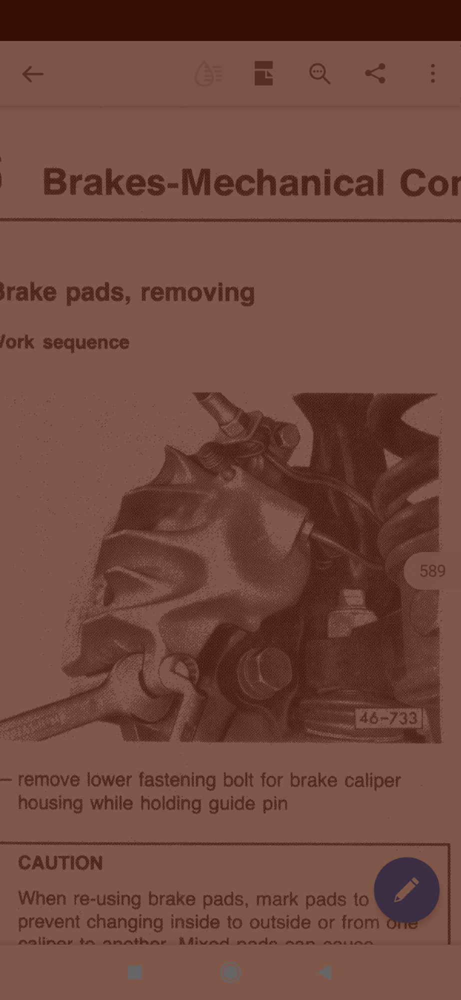

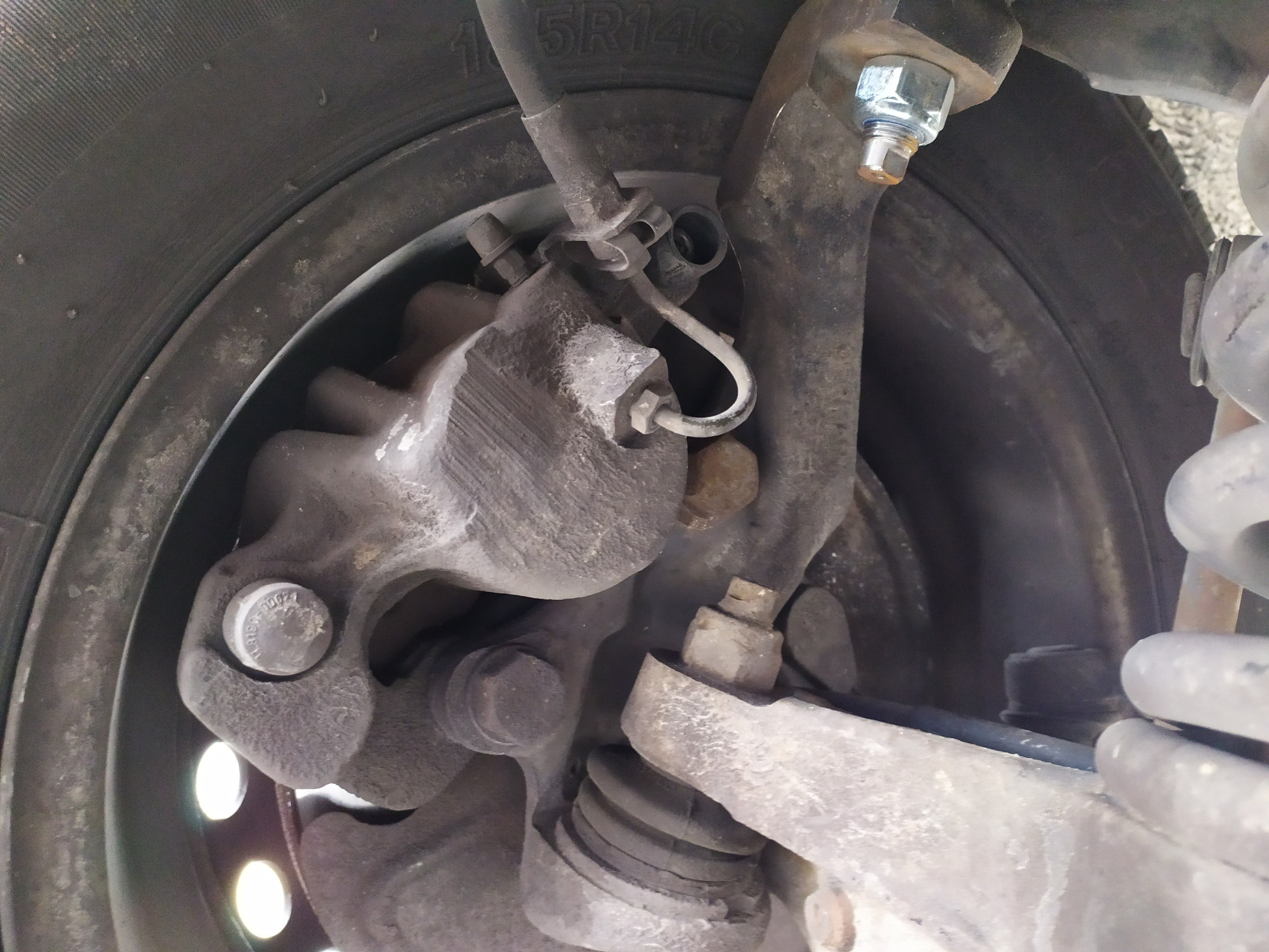

Estoy queriendo cambiarle las pastillas de freno a la furgo, y por más que he buscado no he encontrado nada de info, ni en youtube ni en el foro. A lo mejor Es que no sé buscar bien. Es una t3 del 89, motor jx. Resulta que en el manual dice que hay que quitar unos tornillos que salen en una foto, pero en mi pinza de freno lo que hay es lo que parecen ser unos pins, unos pernos. Supongo que salen a porrazos sin más, no? Por favor si alguien sabe de algún post en el Foro en el que se explique como se hace que me lo diga y así lo hago con más confianza de que no voy a joder algo, que es la primera vez que le meto mano a los frenos de delante.

Hola, esa pinza tiene los tornillos tapados, de hecho en la foto se ve que falta el tapón del tornillo superior. Necesitas una llave de allen de 6.

https://www.opelastraclub.com/t26555-brico-j-sustitucion-de-pastillas-de-freno-delanteras-opel-astra-j-1-6-cdti-selective
Este brico es para un opel, pero la pinza es muy similar.
Para recoger el pistón puedes usar una sargenta.
