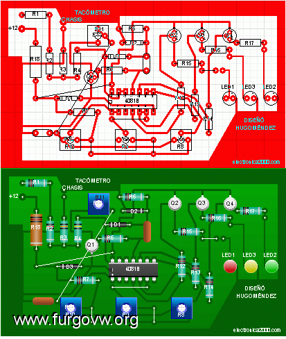

Pues eso, que chafardeando por la red he encontrado esta pagina donde explican como se hace un tacometro digital y me ha llamado mucho la atención, se pueden graduar los leds y esto para controlar el consumo y no machacar las mecánicas de los que no llevamos cuenta rpm tiene que ir de lujo.
Lo que no me queda muy claro es si se puede poner para un motor Diesel, eso si alguno que sepa de electrónica de aquí del foro pudiese decirnos si es factible.....
http://mitsubishiclub.creatuforo.com/-temas2930.html
y si alguien es capaz de fabricarlo que lo diga, que yo se lo compro jejeje

En el esquema aparece la palabra:PLATINOS(gasolina)

Pues una lastima, tenia esperanzas de que se pudiese poner. Pero digo yo, que si se conecta  al alternador puede que sirva no?

Creo que no sirve para diesel

Los gasolina mas o menos modernos tampoco llevan platinos, va por encendido electrónico. Los platinos pasaron a la historia hace muuuuucho. Mi t3 sincro 2.1 inj 112 cv no lleva, que yo sepa y es del 92.  ;)
Este esquema para la mayoria de foreros no sirve.
