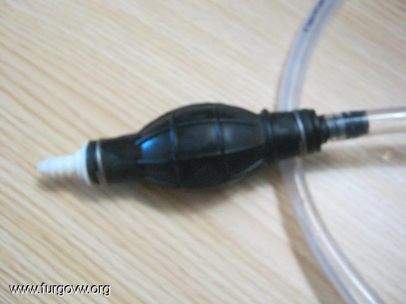

Buenas:pues eso,aprovechando  un paseo al desguace se me ocurrió poner en practica una idea que tenia.
Tenia problemas con la bomba de agua,aunque es auto aspirante,se descebaba,cogia aire y no funcionaba,aun poniendo una válvula antirretorno.
La idea que se me ocurrió fue poner algo muy sencillo:
Intercalar una bomba de purga del circuito de  gasoil el la linea de aspiración de la bomba de agua.
Una vez limpia con lejía,haciendo aspiraciones y dejándola llena y luego aclarando,se queda como nueva.
También valdría,poniéndole un trozo de manguera,para sacar líquidos en lugares inaccesibles:gasoil en el deposito de agua,repostar otro combustible,quitar el poco de agua que siempre queda en los depósitos de agua limpia y que no aspira la bomba.
Tiene además un caudal bastante respetable(en función de lo que se apriete claro)
En fin lo que se ocurra,hay queda.

Es una buena idea la bomba de purga de los citroen, ademas hace de antiretorno...  ;) yo llevo una con sus tubos para sacar gasoil, por si algún furgonetero en apuros lo necesita... que a uno que conozco le vino muy bien... ;D

Hola:pues si,no es que sea para usarla todos los dias,pero por lo que cuesta(a mi me la regalaron)y lo que ocupa,no viene ma llevarla.
Yo creo que valdria para ducharse y todo,tiene buena impulsion,metes la manguera en le garrafa y como tiene antirretorno siempre esta llena,una vez llena la manguera de agua,no se vacia.

Asi es, vale para muchas cosas... lo veo un accesorio muy util para la furgo... y que no ocupa nada...
