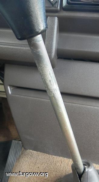

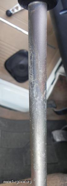

Muy buenas!

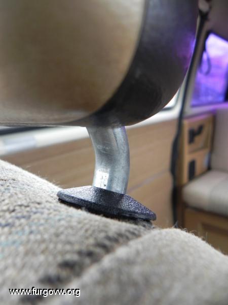

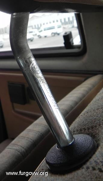

Me gustaría saber si alguno sabe como limpiar la "barra" de la palanca de cambios, vamos lo que va del pomo al suelo de la furgo, porque tiene una pinta bastante asquerosilla, es una mezcla de no sabría decir si es oxido o que... lo mismo me pasa con la sujecciones de los reposacabezas que los sacas un poco y salen brillantes, vamos... que salen como nuevos.
Asi que se admiten sugerencias, gracias!!!

Tendre que hacer la prueba con KH7 y amoniaco, aun asi os pongo alguna foto para que lo veais

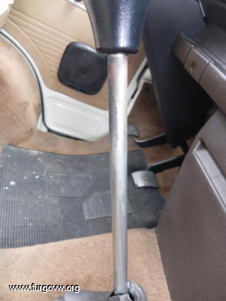

Le he dado con debastador + abrillantador y han mejorado muchisimo, tengo que sacar foto y la subo.
westyneta
Aqui os subo las fotos. Algo de mejoria si se nota.
