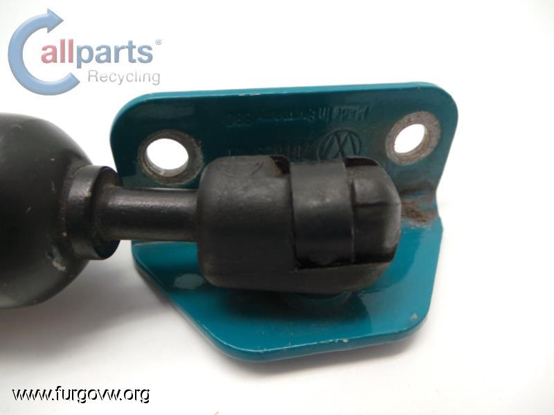

Sii . Ha partido la bola del soporte de la izquierda. Se quedó dentro del amortiguador, por lo que en el soporte no está (solo un agujero) . La verdad es que no tengo fotos de cuando sucedió pero a ver si mañana puedo sacar fotos del estado actual...  La pieza en si es como la que se ve en esta foto que he encontrado en el foro

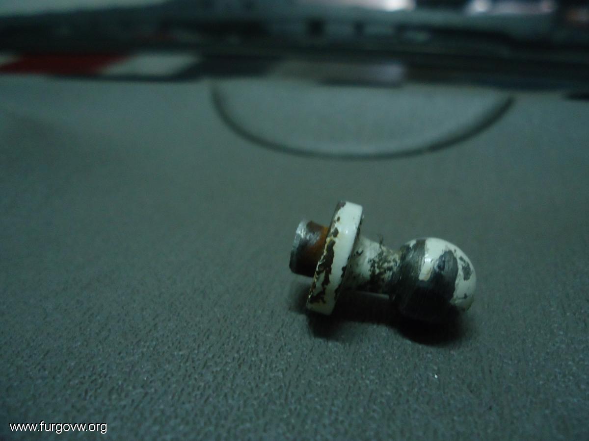

La bolita que se partió (rótula esférica) :
La pieza original donde venía (foto de internet)

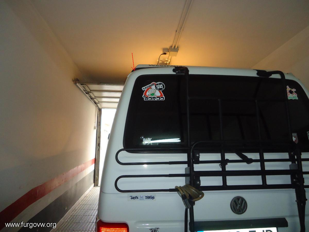

Por la parte alta a la izquierda, donde está la flechita roja, es por donde asomaba el resorte:

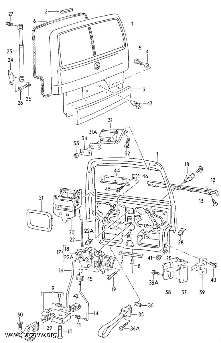

Despiece que he conseguido en el foro.... es la pieza nº24:
