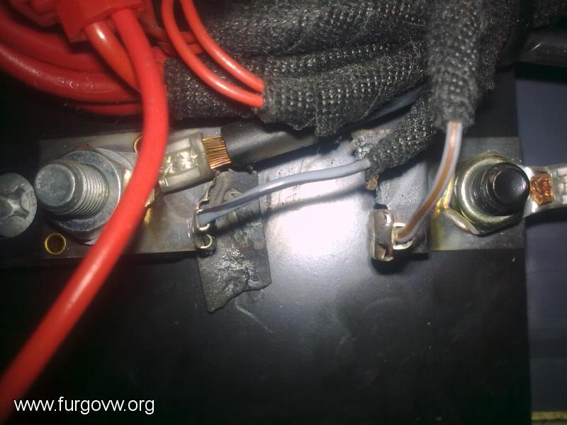

Bueno, cuando salga del curro me voy a hacerle unas fotos  y las cuelgo a ver si así me aclaro un poco más que yo con esto estoy muy verde...

gamusino
Bueno, confirmado, como podreis comprobar en la foto, el shunt esta rebentado, Limoia, he hecho lo que has dicho, lo he puenteado y la pantalla funciona.
Alguien sabe donde puedo encontrar esta pieza? supongo que tiene que ser de una resistencia especifica, etccc...

limoia
Efectivamente,esa es la pieza y si es de una resistencia especifica.
En un principio yo la puentee con cable gordote de toma tierra.No me iba bien.
Fui a la mercedes y les pedí la pieza original.
-Tuve también un rollo que igual a ti no te afecta,por que al cambiarla tampoco iba la historia fina del todo y comprove que una tuerca que hay en la borna del negativo,estaba un poco floja.Apretarla y ahora parece que me funciona perfecto.
