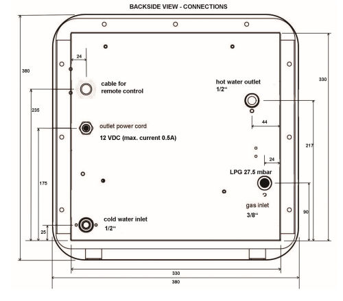

Parece ser que la firma CAMEC a conseguido la homologación europea para uno de sus productos: el calentador de agua instantáneo "IMASS IWH-1.5E" (propano/butano). Al tener la homologación europea ya se puede "instalar" en nuestras furgos.
De las características que tiene destaco su reducido tamaño 32x32x32cm, 5L/min de caudal, agua "instantánea" (nada de depósitos con agua a calentar) y constante (mientras haya gas, claro), control remoto (simple: on/off y subir/bajar temperatura).
La instalación intuyo que sera perforando la chapa de la furgo y colocandolo a cierta altura.
¿Alguien lo conoce?
Manual https://www.camec.com.au/media/navupload/pdf/043993_Manual.pdf

Hecha la consulta al fabricante sobre las homologaciones europeas del calentador a gas IMASS IWH-1.5E para autocaravanas/camper/etc... me ha contestado que cumple con las siguientes reglamentaciones "europeas":
Reglamento europeo (UE) 2016/426 sobre los aparatos que queman combustibles gaseosos.
UNE-EN 15033:2007
Aparatos de producción de agua caliente por acumulación, de circuito estanco, para usos sanitarios que utilizan gases licuados del petróleo (GLP), para vehículos y barcos.
UNE-EN 26:2016
Aparatos de producción instantánea de agua caliente para usos sanitarios que utilizan combustibles gaseosos.

buenas compre el calentador imass
alguien me puede ayudar con la instalación , sobre todo con el diámetro del tubo de gas , viene un racor pero no se como puedo adaptarlo
gracias
