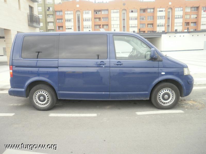

Para empezar una  .fotografo por fuera para que la conozcaís

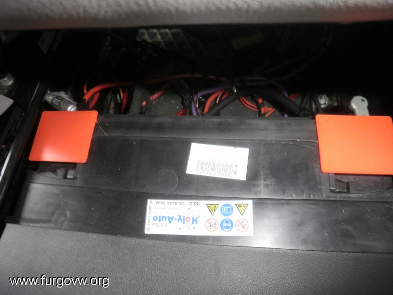

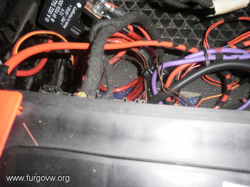

A continuación una de la 2ª batería debajo del asiento del copiloto y otra un poco mas cerca del cableado, relé y fusibles, que aunque no se aprecien, están

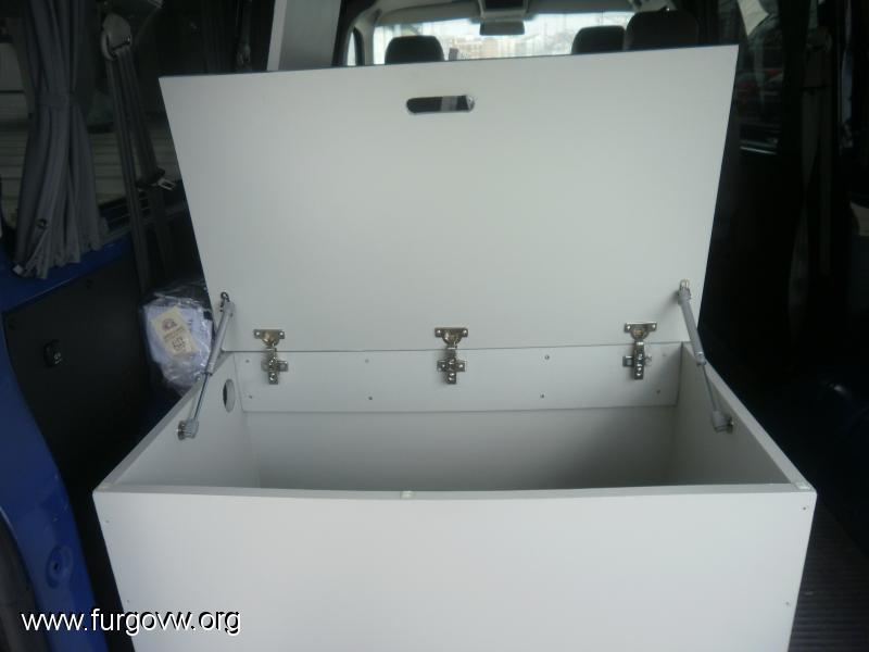

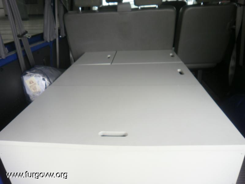

Esto es el arcón que hice para guardar todas las cosillas que nos llevamos

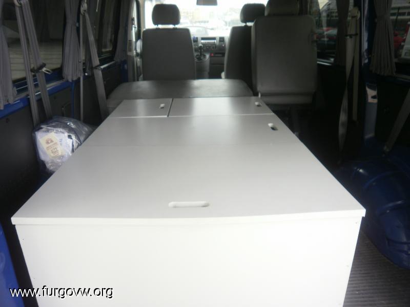

Y que abatiendo la banqueta de dos plazas de la 2ª fila y claro está un colchón hago la cama

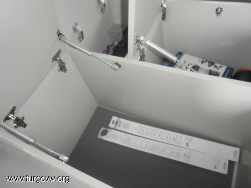

Al arcón le hice compartimentos y tapas para cada uno y así creo es más cómodo de usar, abriéndose desde un lado
Menos el que está más cercano al portón que se abre de frente para más comodidad de hacerlo desde fuera

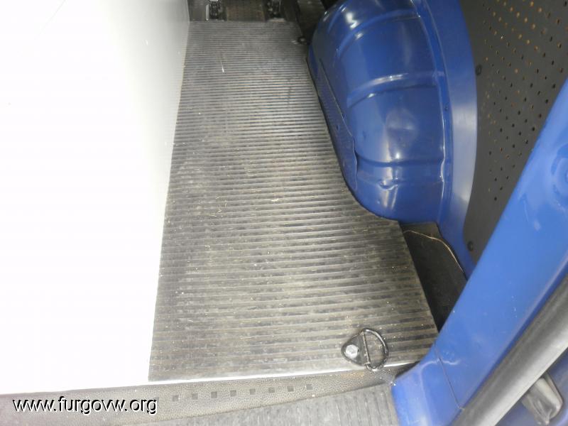

Aunque es de la anchura de la banqueta de dos plazas, la base ocupa todo el ancho de la furgo y ese sobrante lo cubrí con una goma, fácil de limpiar

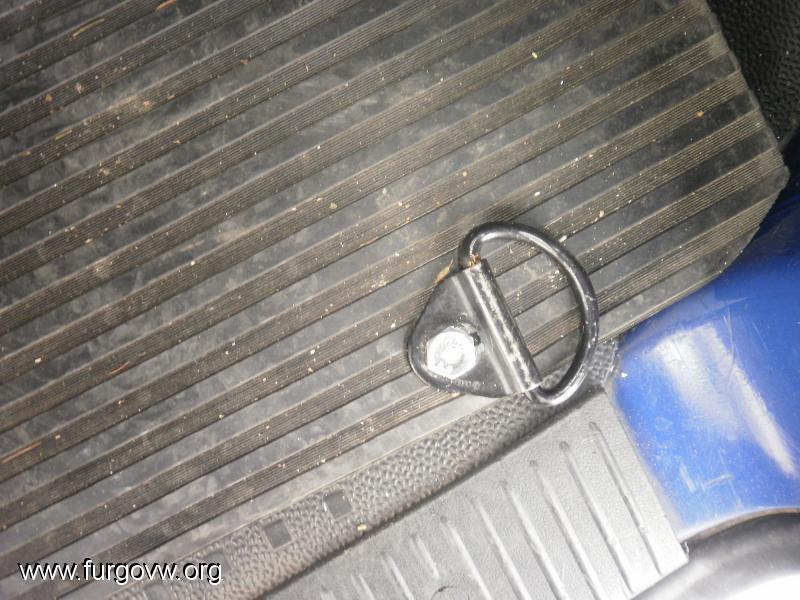

Además me venía mejor para sujetarlo, pues aprovechando la rosca de las anillas de carga y cambiando los tornillos por unos más largos y haciendo coincidir los agujeros (lo más difícil de todo, midiendo una y mil veces)

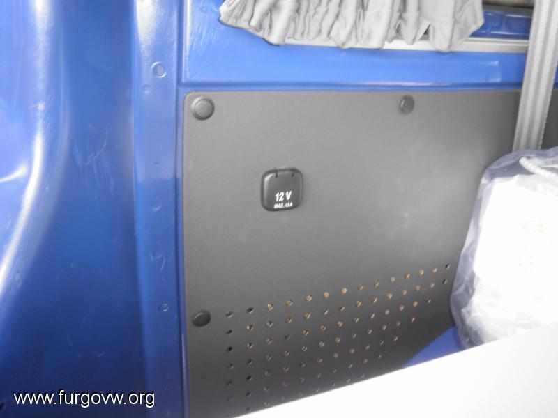

En los tres paneles de la parte trasera puse tomas de 12V conectadas a la 2ª batería

La madera para el arcón la compré sin barnizar ni nada y luego ya montado lo pinté y le puse esos muelles para sujetarlos, el montaje del arcón de las diferentes tablas las encolé y atornillé, es que uno pesa lo suyo y no me fiaba, esto y los 4 tornillos para sujetarlo lo compré en el Leroy Merlin
