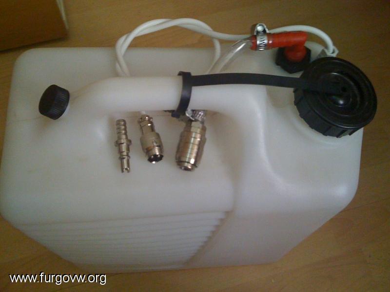

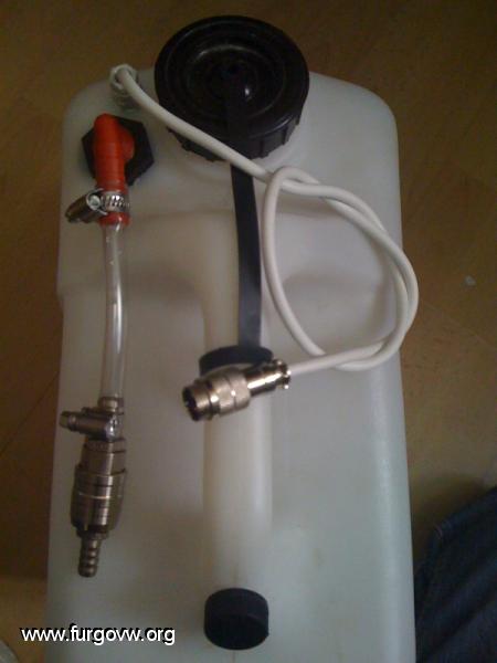

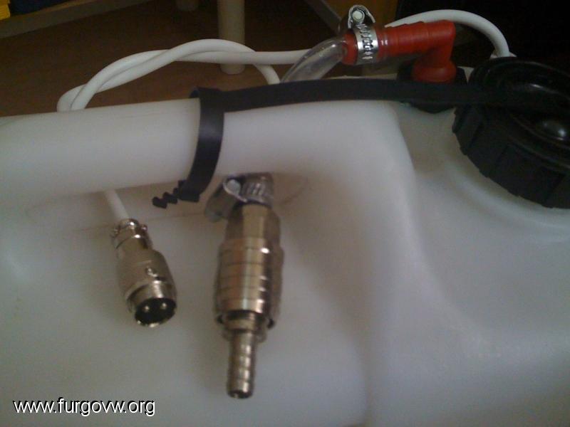

No llevamos en la furgo un depósito instalado con su boca de llenado, etc..., pero estoy montando una instalación de una fregadera con su grifo y con un poco de suerte una ducha. El problema estaba en que al llevar una garrafa, y tener que sacarla para llenarla, las conexiones debían ser desenchufables y seguras. Esta es la solución que he encontrado:
Conexiones rápidas para el agua:
Y así cómo queda el montaje:
Con este sistema, el bidón es independiente y así se puede ubicar en cualquier sitio y sacar para su llenado. También se puede usar fuera de la furgo para la ducha, ya que sólo necesito conectarle los 12v y la manguera de la ducha.

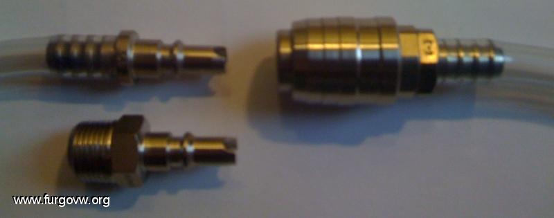

Por cierto, el macho y la hembra para el agua me han costado unos 11€ en una ferretería industrial.

yo llevaba esas conexiones ,pero me empezaron a dar la lata y opte por las de riego de plástico.

ese sistema le llevo yo hace 4 años y no me han dado ningun problema,  las mias son inox si las  compraste de otro material puede ser por eso por lo que te falle

Eran de inox.
Me fallaron pasados los años 3 o 4,
Alomejo porque nunca lo engrasé

Yo estuve buscando para hacerlo con material de jardinería, pero no encontré las piezas adecuadas. Como al final hay que adaptar al tubo de 10mm pues no había manera. También tengo que decir que no salí del Leroy, porque no sé dónde encontrar variedad de este material.
Los que he utilizado son para conducción de fluídos, así que supongo que serán inoxidables. En cualquier caso con que me duren 1 ó 2 años me doy por satisfecho.
