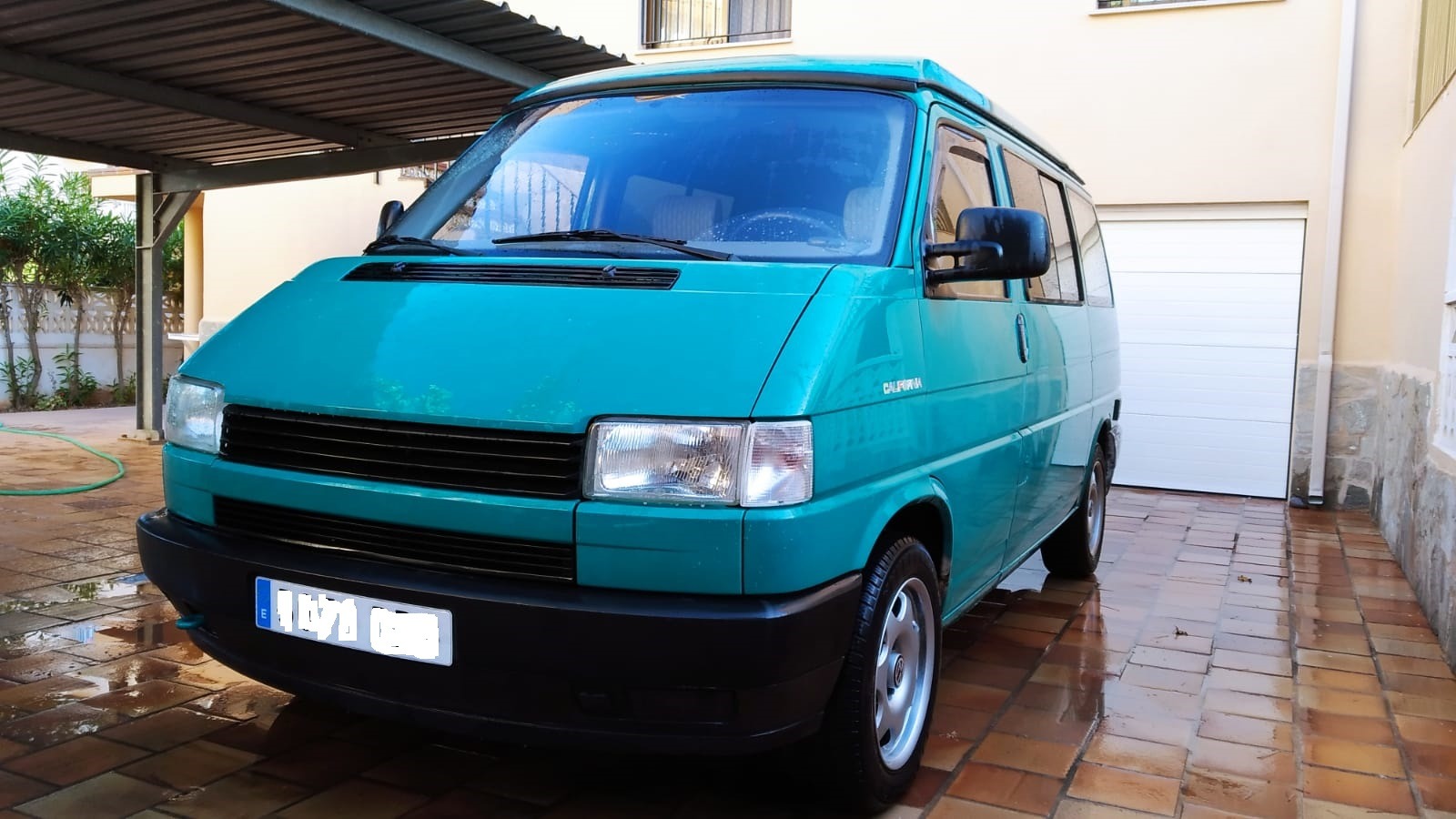

Te dejo una foto de las mias para que veas cuales te digo.
Muchas gracias Fermounth

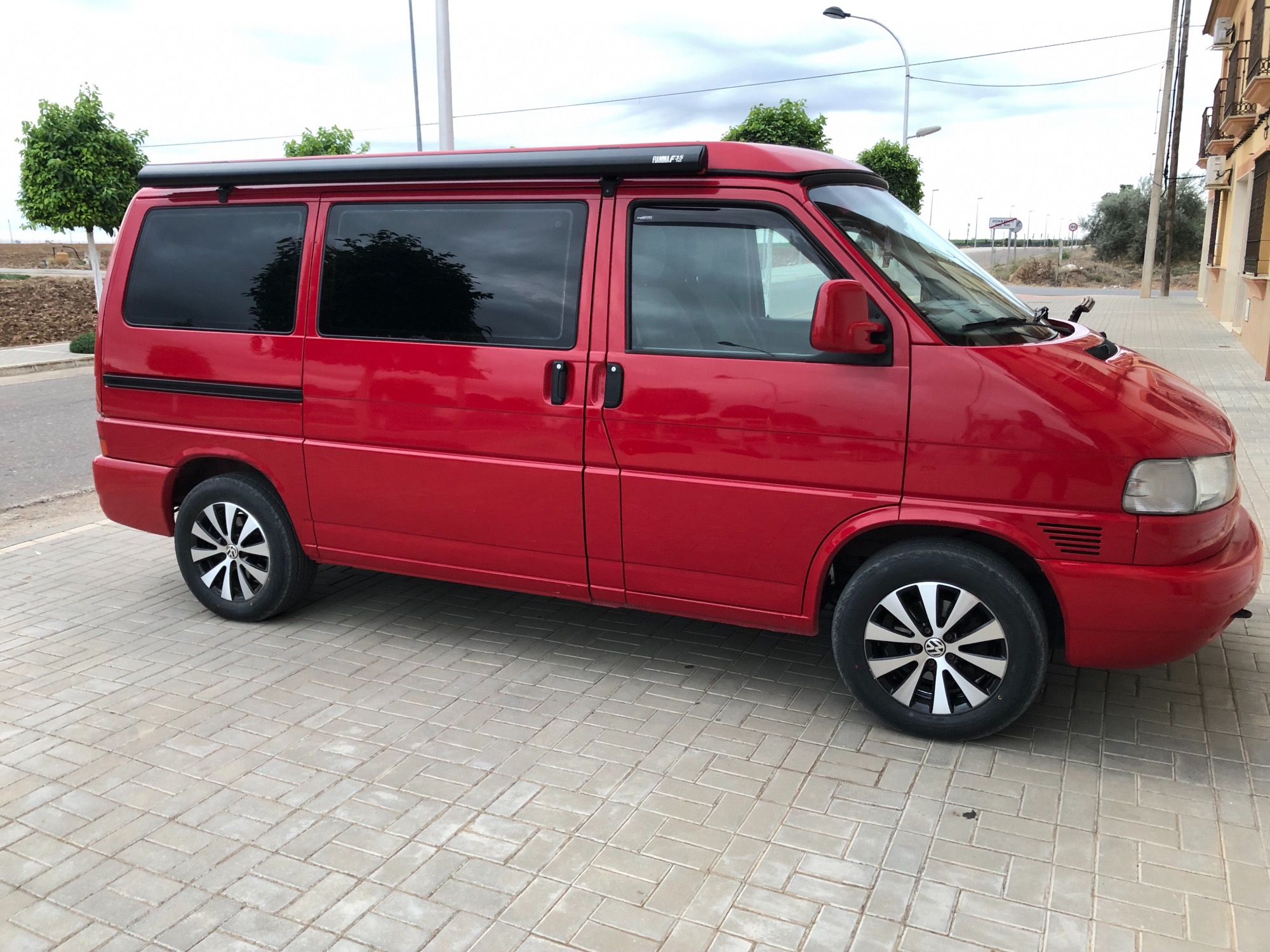

Pues así han quedado al final.
Gracias por la info Fermounth
