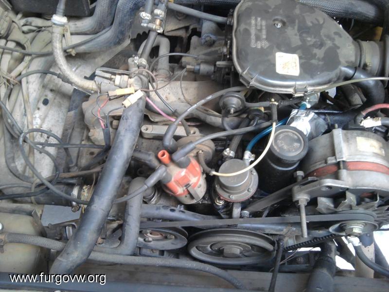

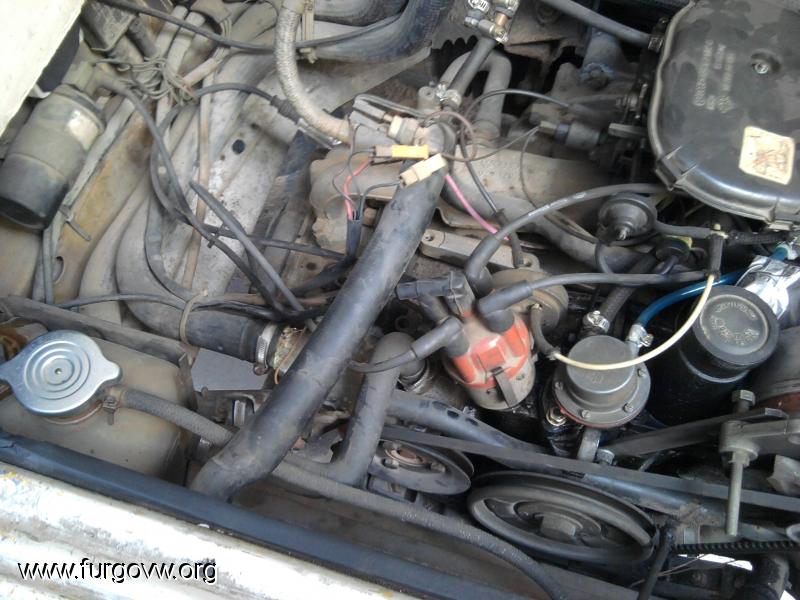

Retiramos el cable que va de la bobina al delco, para evitar que el motor arranque al hacer la prueba.

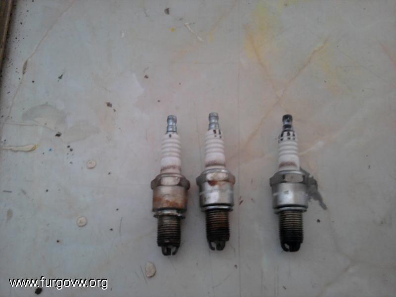

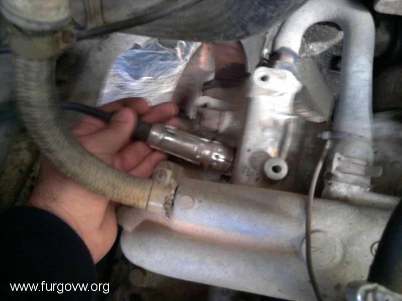

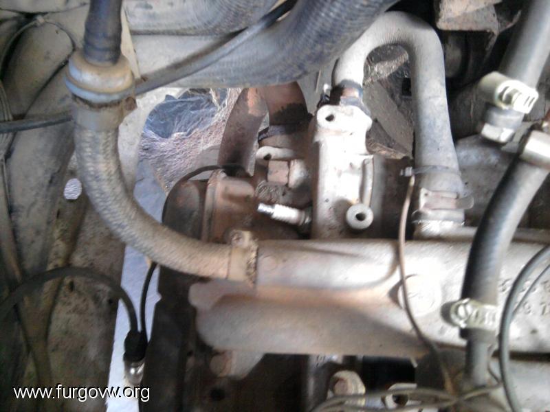

Desconectamos las bujias. Hay que tener cuidado al estirar, no sea que nos carguemos algún cable. Y si no esta claro como van conectados los cables a los cilindros, habrá que numerarlos.
No se hasta que punto es importante, pero yo he numerado los cilindros y las bujías para colocarlas exactamente igual que antes.

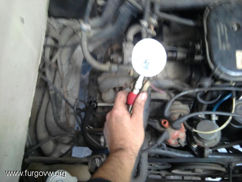

Empotramos el tapón del medidor de compresión en los alojamientos de las bujías. Mientras estamos presionando hacia dentro (Hay que hacer bastante fuerza para que no se escape nada de aire) alguien tiene que girar la llave y acelerar a tope. El motor girará e ira subiendo la aguja del manómetro. Cuando deje de subir, apuntamos la medida y pasamos al siguiente cilindro.

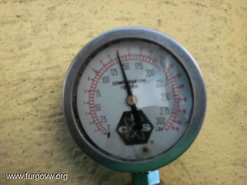

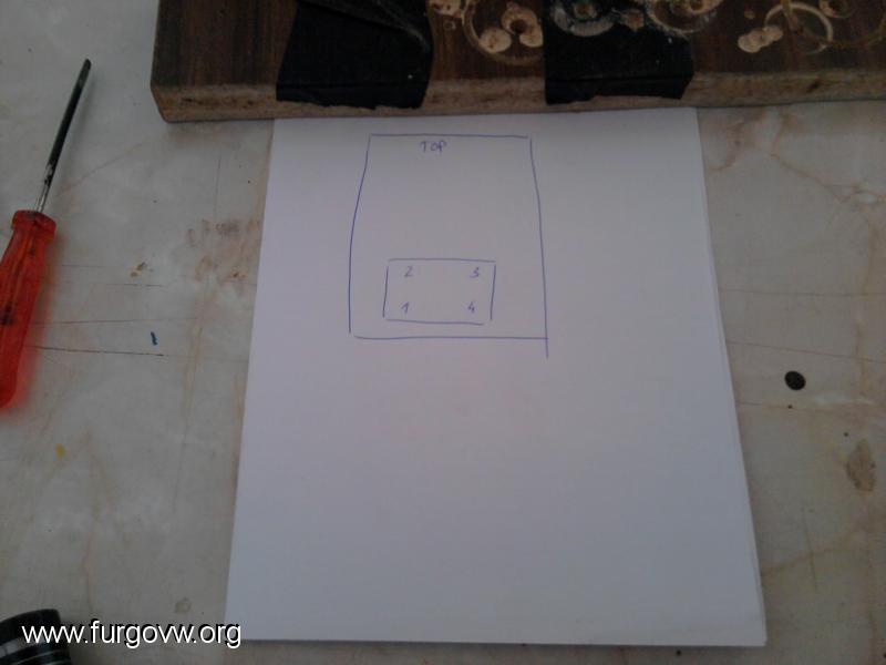

La prueba me ha dado las siguientes compresiones para los cilindros (numerados como en la foto, que no encontraba en el manual el orden de encendido)
  • 10 Kg/cm2
  • 9.5 Kg/cm2
  • 10 Kg/cm2
  • 9.5 Kg/cm2

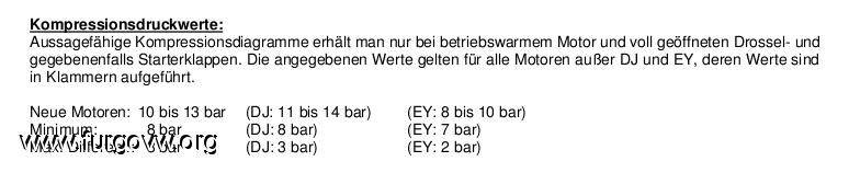

En el despiece que tengo del motor aparece lo siguiente:
Pone de 10 a 13 para motores nuevos, 8 de mínima y máxima diferencia entre cilindros 3. Como las medidas esta en bares, para kg/cm2 serian: 10.2,13.26,8.16 y 3.06 respectivamente.
Por lo tanto entiendo que mi motor esta muy sano respecto a la compresión.
