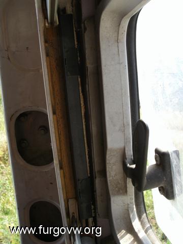

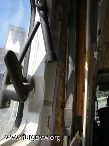

Hola,
tengo un problemilla al poner una ventana en mi furgo,
y es que una vez puesto el aislante y el panel de contrachapado encima,
es mas ancho que el ancho máximo que me da la ventana y me queda un hueco dentro de esta.
Pensé en rellenar el hueco con sika o algo similar, pero no me convence,
a alguien se le ocurre una solución más elegante...
El enlace al brico completo es el siguiente: http://www.furgovw.org/index.php?topic=223846.0
jordiII
Un contramarco de madera, taparas el hueco y podras limar/lijar la forma que mas te guste/convenga, salut
anviaes
Eso ya me convence más,
bueno mas sugerencias?
