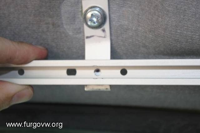

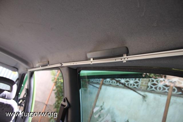

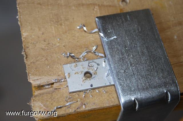

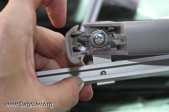

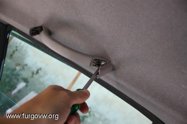

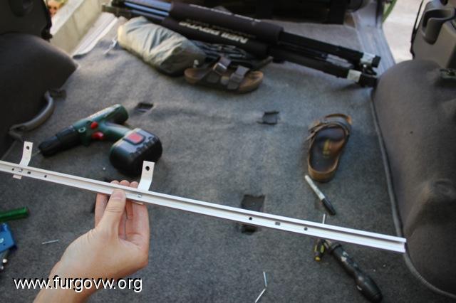

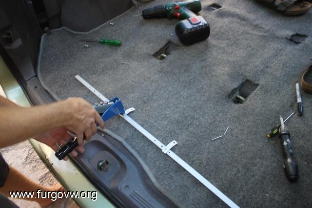

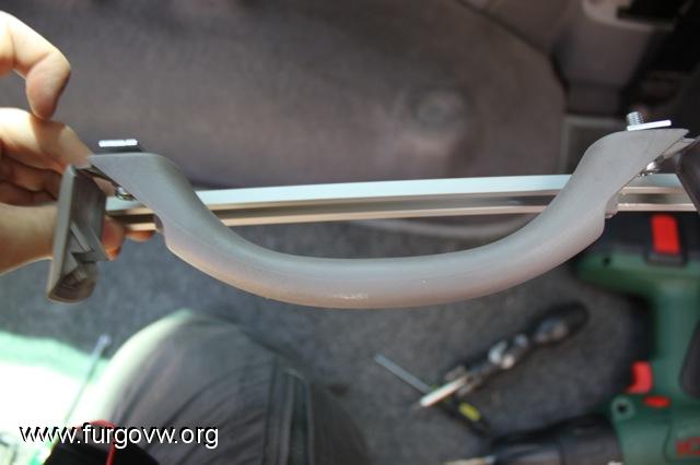

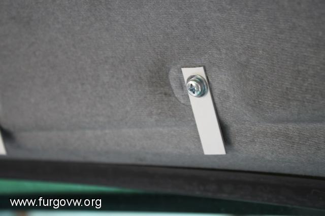

Hola a tod@s,
Unas fotos de como puse unas guias do cortina en una Nissan Serena sin danar la chapa, utilizando las 'asas' de mano. Compre unas 'guis ligeras' de aluminio, y unos trocos de aliminio. Luego hay que poner unos ajugeros en los trocos y guias y no esta mal tener una remachadora. Creo que las fotos explican bien como lo hizé.
Kieran
