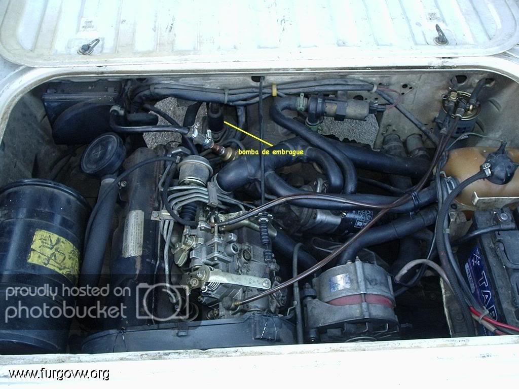

Buenas, pues tengo que cambiarlo, ya lo he pedido a una pagina online, dejo la foto de otro hilo, es esa pieza.
Para cambiarlo, entiendo que es quitar los dos tornillos, soltar la manguera que lleva el liquido, imagino que habra que tarparla con algo para no liarla con el liquido, poner de nuevo y purgar no?
LLeva algo mas que haya que tener cuidado o prestar mas atencion?, por debajo veo poco, el empujador y poco mas
Mil gracias de antemano

Primero, soltar la tuberia y luego, soltar los tornillos de sujeccion.
Aprovecha para cambiar el liquido completamente (bombin de embrague y las cuatro lineas de frenos de ruedas), no le vendra mal (D.O.T. 4).
