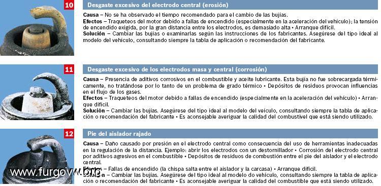

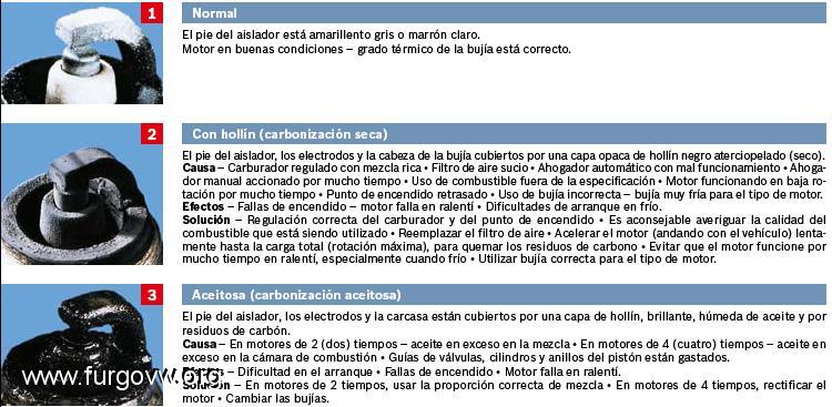

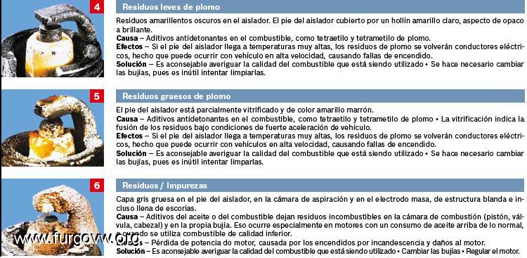

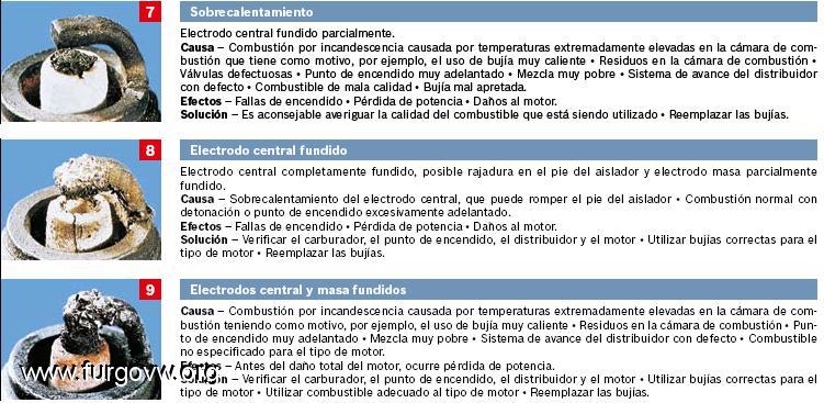

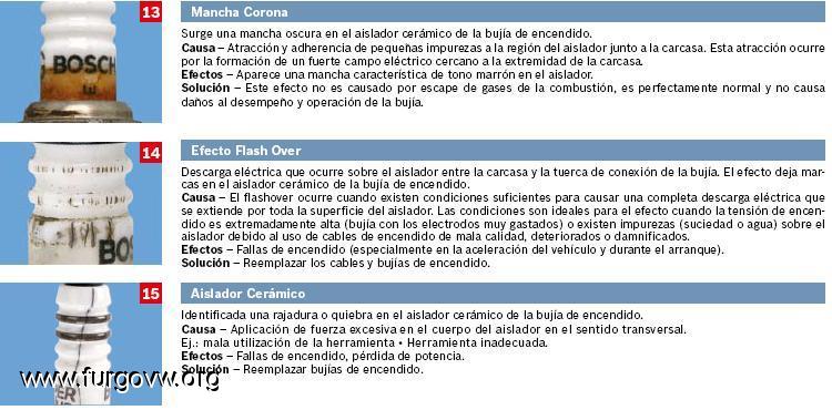

ante el clamor popular cuelgo por aquí este diagrama de diagnóstico del motor según el estado de las bujías  ;D

Estado normal de la bujía
Antes de interntar dilucidar un problema a raíz del estado físico de la bujía, es prioritario conocer su estado normal. Cuando el pie del aislador es de color blanco grisáceo o gris amarillento, significa que el motor está a punto y fue elegido correctamente el grado térmico. El ajuste de la mezcla y del encendido son perfectos, no hay fallas de encendido y el sistema de arranque en frío funciona bien. No hay residuos de aditivos de plomo del combustible, ni de componentes de aleación del aceite de motor. No existe sobrecarga térmica.
Desgaste
El desgaste o deterioro del electrodo interior y/o electrodo exterior indica un excesivo desgaste que puede provocar problemas de arranque, empeorar la economía de consumo y provocar combustiones falsas durante la aceleración. También puede causar daños en otros componentes secundarios del sistema de ignición, cables eléctricos, las bobinas o el distribuidor. Recomendación: cambiar las bujías afectadas por nuevas del rango térmico apropiado.
Depósitos de cenizas
Si se comprueba la presencia de depósitos de color café oscuro incrustados en los electrodos, ésta puede estar causada por los aditivos del aceite o del combustible. Recomendación: en estos casos, la bujía no es el problema sino la víctima del estado del motor. Si los depósitos se encuentran sólo en un lado de la zona de combustión de la bujía, hay que inspeccionar la cabeza del cilindro; pero si se encuentran depósitos en ambos lados, también hay que chequear el estado de los aros.
Recalentamiento
Ante este problema, el aislante de la bujía se presenta casi descolorido, y los electrodos están excesivamente desgastados y posiblemente veteados o abollados. La cobertura también puede estar descolorida, con tonos que pueden ir desde el gris claro al azul oscuro e incluso al negro. Recomendación: hay que comprobar que la sincronización del sistema de ignición y de combustión sigan las especificaciones correctas, y que los sistemas de refrigeración y escape funcionen correctamente. Asegúrese de que la especificación de calor de las bujías sea la apropiada.
Preignición
La bujía muestra señales de recalentamiento, y los electrodos interior y exterior están derretidos. Recomendación: chequear que la especificación de calor de las bujías sea la apropiada, según el catálogo del fabricante de la bujía. Asegúrese de que el sistema de refrigeración, el avance de la bujía y la mezcla del combustible se adecuen a las especificaciones. Antes de reemplazar las bujías, hay que identificar la causa de la preignición y las condiciones mecánicas del motor.
Aceite
El pie del aislador, el electrodo y el cuerpo de bujía quedan cubiertos de un hollín aceitoso brillante o de carbonilla de aceite debido a que hay demasiado aceite en la cámara de combustión, excesivo nivel de aceite o pistón, cilindros y guías de válvula muy desgastados. Recomendación: este problema indica un avanzado estado de desgaste del motor. Inspeccionar el vehículo en busca de síntomas de desgaste en las guías de las válvulas y en los sellos de los vástagos, así como en los anillos de los pistones. Colocar bujías nuevas.

Bujía cubierta de hollín
Se percibe el pie del aislador, los electrodos y el cuerpo cubiertos de hollín. Esto denota un ajuste incorrecto de la mezcla (carburador, inyección) que puede estar dado por una mezcla demasiado rica, filtro de aire muy sucio o por un valor característico de grado térmico demasiado bajo de la bujía. Recomendación: revisar el filtro de aire, grado térmico de la bujía y, posteriormente, ajustar la mezcla.

Aditivos de los combustibles
Aparecen depósitos de color rojizo en la zona de combustión de la bujía cuando se utilizan aditivos en el combustible. La mayor parte de estos depósitos no afecta al buen funcionamiento de la bujía, pero algunos aditivos contienen potenciadores de octanaje que dejan depósitos conductores en la zona de combustión. Recomendación: asegurarse que los aditivos en el combustible se ajusten a las recomendaciones del fabricante del motor.
