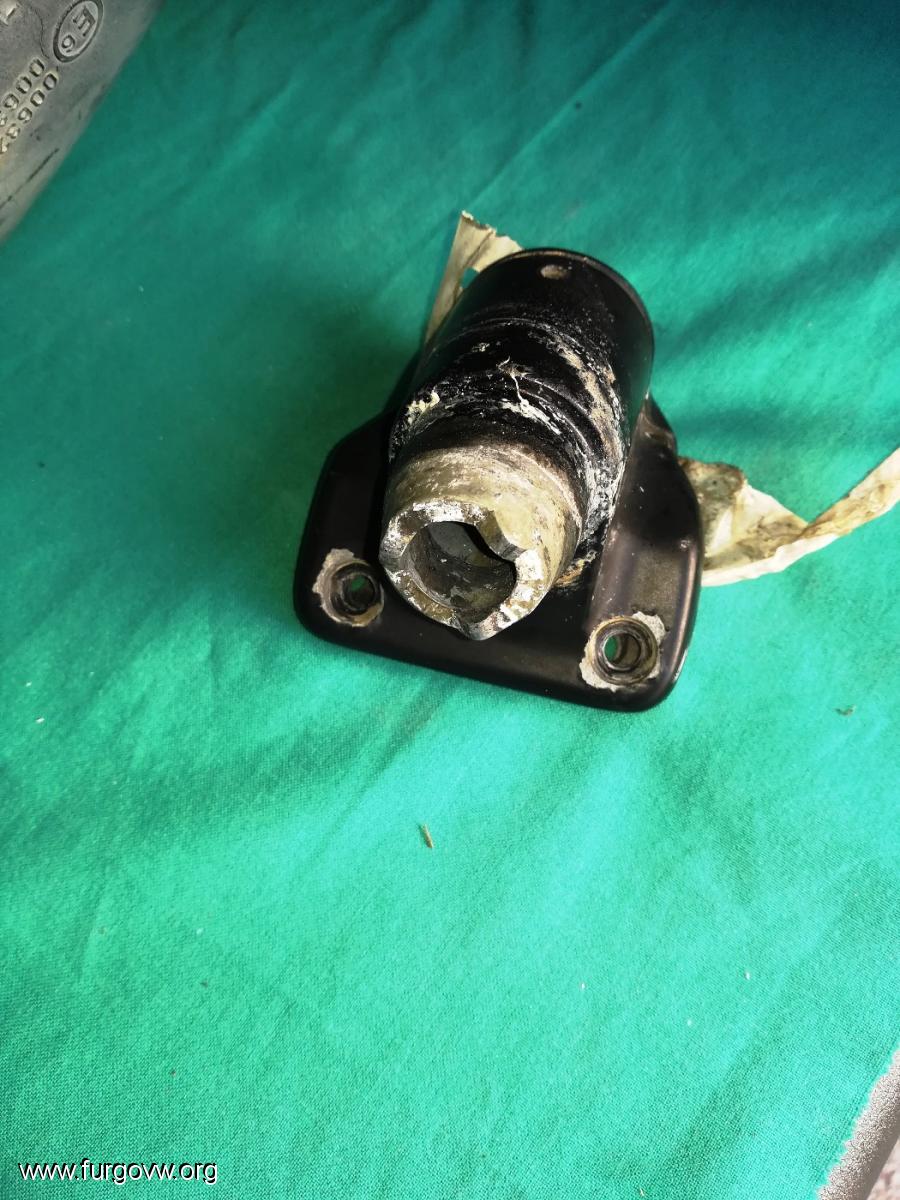

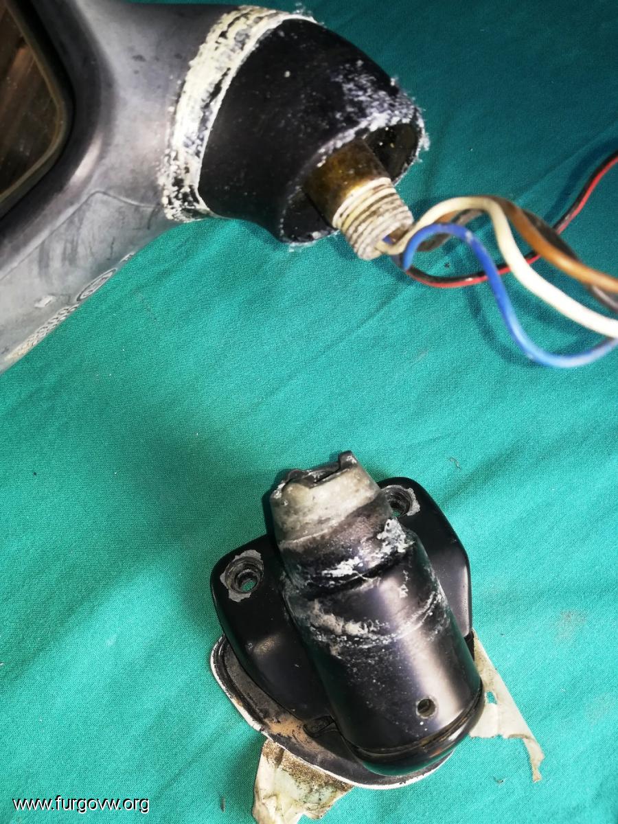

Hola compas, se me ha roto el espejo retrovisor electrico izquierdo de la furgo. me estan pidiendo mas de 250€. Se me ha roto por la base y estaba pensando en comprar las piezas por separado y arreglarlo. ¿Alguien tiene el manual de estos espejos?

Gracias por responder. He visto en una pagina que se venden por separado el soporte interior de retrovisor:
https://www.mecatechnic.com/es-ES/soporte-inferior-de-retrovisor-desplazado-para-vw-transporter-85-92_C133294.htm
Pero no se si con esto sólo me basta para arreglarlo o necesito también alguna pieza más. Y come se pone: a rosca, forzando un poco...

No hay ningún muelle?  O algo, yo no veo la pieza rota
rafita72
No he visto nada. Cuando junto las dos piezas (base + espejo) se me "abre" el conjunto, no se queda enganchado. No se como se ponen.

Cita de: rafita72 en Julio 11, 2018, 08:13:54 am
La base o soporte esta hecha de dos piezas, separalas y luego inserta la parte con el espejo en la pieza del soporte q tiene esa parte cónica con los tres dientes o muescas. Una vez q acoples la parte con espejo con la pieza del soporte verás que podrás meterle una tuerca por debajo  y atornillarla a la rosca q sobresale de la base de la parte con espejo. Aprieta bien y luego vuelves a montar la segunda pieza del soporte o base. Y ya lo tienes. Luego te quedara atornillar  el retrovisor completo en la.puerta.
Cuando juntes todas las piezas asegúrate que el cableado corra centralmente por cada una de ellas
Saludos ;)

Cita de: rafita72 en Julio 11, 2018, 13:43:44 pm
Muchas gracias roKopep por la info  .palmas .palmas, esta tarde miro de hacerlo.
de nada hombre,
espero se entienda lo que te comenté porque ahora q vuelvo a leer mi mensaje anterior veo que me expliqué fatal. Lo que te quería decir es que la base/soporte tiene como un capuchón, que hay que sacar para poder insertar una tuerca (si es que ya no la lleva) dentro de la otra parte cónica y asi poder atornillarla en esa especie de bastago con rosca que sale por debajo del espejo. Bueno, ya dirás si te ha funcionado,
saludos ;)

Sí, perfecto. Pensaba que se había roto y lo que pasó es que se perdió una tuerca.
