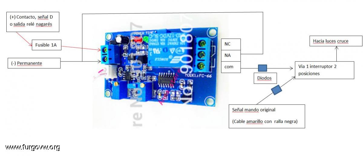

Este brico deriva del foro ACPASION donde un compañero ha hecho un brico para que se puedan encender las luces de forma automática, lo enlazo aquí por si alguien le es de interés a la vez que ahora que he recibido el sensor de aliexpress me dispongo a montarlo con alguna modificación, enlaces del brico:

Esta es mi propuesta de esquema, a ver como la veis
agustmaiz
Agosto 26, 2016, 09:16:53 am #1 Ultima modificación: Agosto 26, 2016, 09:19:21 am por agustmaiz
La verdad es que los diodos con la masa no lo veo necesario. Pero en el caso de las vw no sé cómo va el mando.
Me alegra que te haya dado la idea de hacerlo.
elige bien el sitio del sensor, porque en cuanto se oscurezca o le pongas algo encima, se encienden las luces
Tapatalkeando sin acentos

Muchas gracias Agustmaiz por responder tan ràpido, jo no tengo una vw, tengo una jumper del 2008, que imagino que debe ser parecida a tu AC

Septiembre 01, 2016, 09:51:09 am #4 Ultima modificación: Septiembre 01, 2016, 09:52:41 am por andioak
Brico montado, muchisimas gracias por identificar el cable, es lo mas laborioso, de momento funciona bien, y lo tengo conectado a + por llave, pero me gustaria a la señal D+, que estoy mirando a ver de donde la saco
Una duda, las ruedecitas de ajuste como van:
tiempo: derecha mas tiempo?
sensibilidad: derecha mas sensible?

En mi caso le he puesto un interruptor a la alimentación del sensor de manera que en posición off solo actua el mando original, por lo tanto modo manual, i en posición on seria modo auto. Con lo qual en la ITV no tendria ningun problema. Es mas llevo unas luces de circulación diurna que también desconnecto cuando me toca ITV, i nunca me han dicho nada
