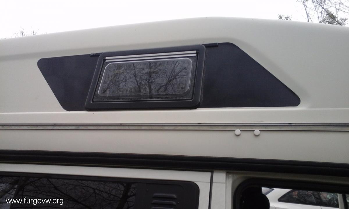

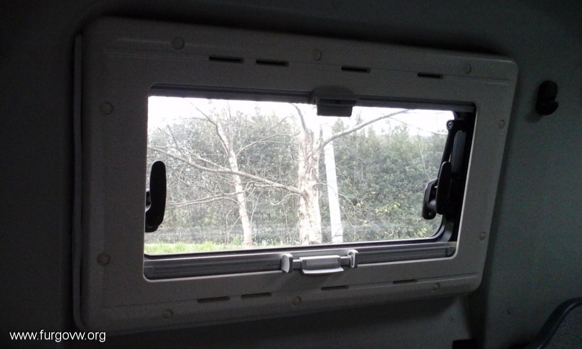

Hay que hacer el hueco un poco más grande...pero no hay color de las que trae de origen la T4 (unas bonocar) a las dometic...te dejo una foto para que compares

Yo las cambié en mi anterior furgo por unas Dometic Seitz S4 y no tuve que hacer el hueco mayor, tan solo calzar por dentro con tacos de madera para aumentar el grosor de las paredes. Quedaron muy bien pero fue pasta.
