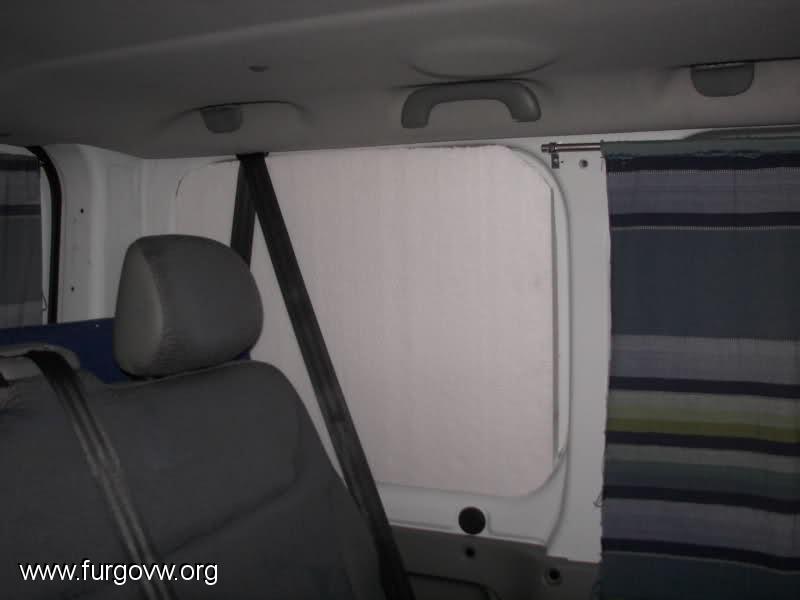

Hola furgoneteros, me he pillado hace poco una vito de las nuevas (639), mixta de las cortas y quisiera saber si alguien se curró en su día las plantillas para hacer los oscurecedores de las ventanas porque me resulta bastante dificil medirlos con exactitud.

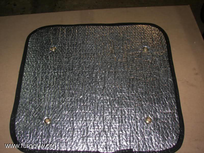

Gracias gigi pero creo que me he equivocado al llamarlos oscurecedores, me refería a los aislantes que se ponen en las ventanas para dormir y aislar por la noche. No se si con ese mismo método, el de tomar la medida por fuera, serviría también.

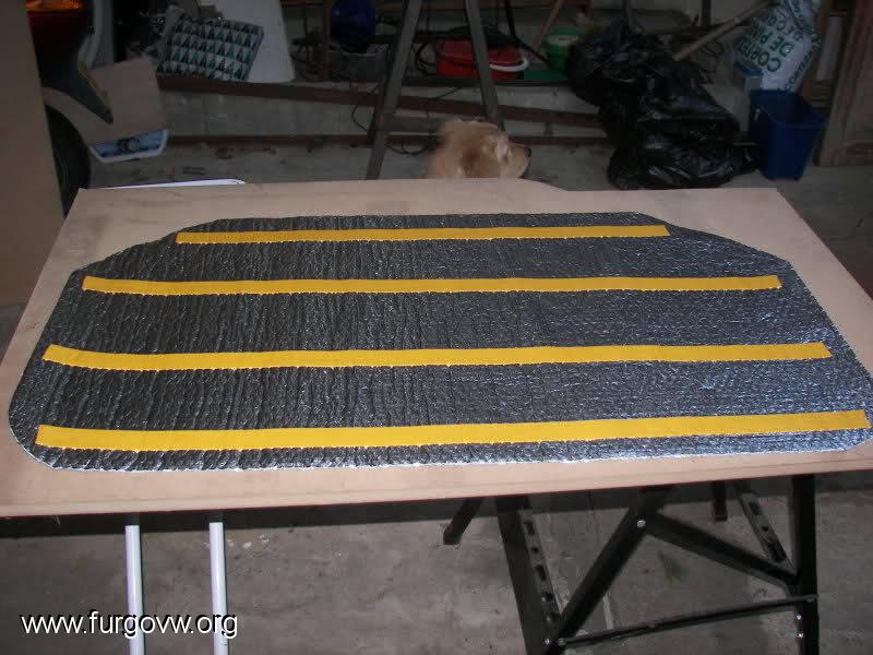

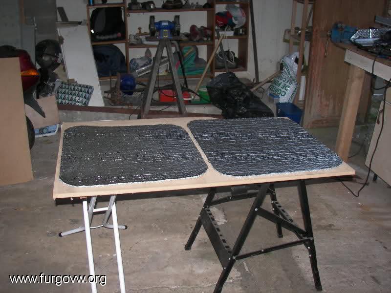

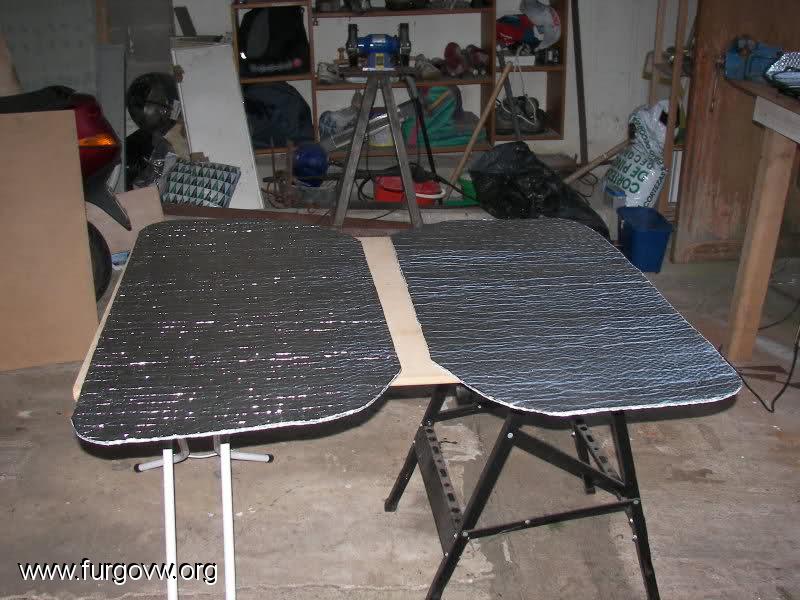

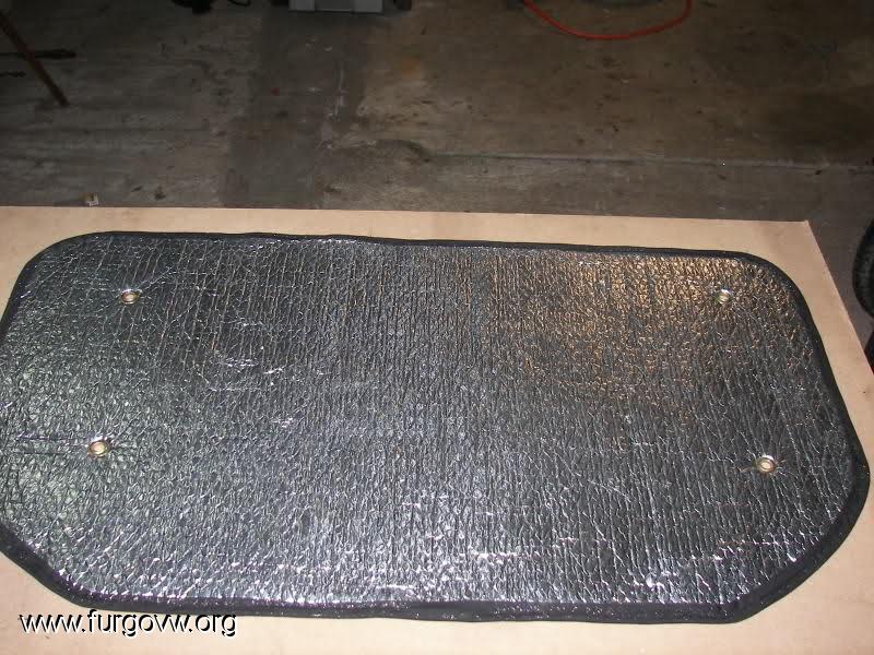

gigi
Buffer

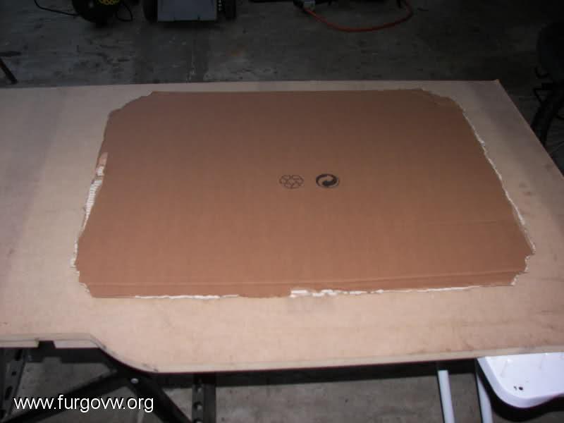

También puedes probar con papel de periódico, que monte sobre las monturas, los pegas entre si con celo. Marcas en el papel el borde del cristal y dejas un par de centímetros, si quieres que el oscurecedor monte sobre las molduras.
Para las ventanas laterales, normalmente las de un lado son negativo del otro, trabajo que te ahorras...

Gracias por vuestras sugerencias, creo que utilizaré papel continuo y, con paciencia, marcaré el contorno por fuera y le dejaré un par de cm para que apoye en las molduras.
