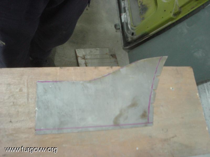

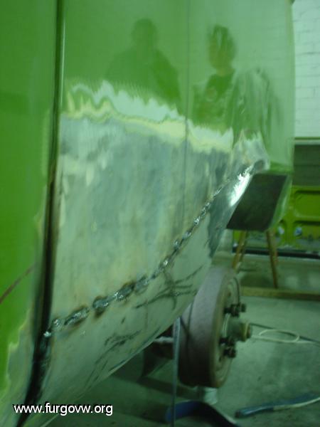

Mira Fernandisco, mi chapista y yo también tuvimos que hacer alguna chapita para dejarlo como se debe de dejar:
Reparación parte lateral izquierda trasera:
Un poquito de sangre...
Ya solo nos queda de chapa: quitar las dos esquinas traseras, placas de baterías y reforzar una zona del compartimento motor.
Como dice fernandisco, merece la pena ver como van tomando forma...

Gracias. Se le ven buenas manos al chapista. a mi me vinieron 2 amigos del pintor y se pusieron a currar; en una tarde me pusieron el zócalo inferior frontal y me hicieron y soldaron chapas delante donde estaba la antena, en los dos pasos de ruedas traseros y debajo de la puerta de corredera. Yo flipé mucho, vaya tíos... Te voy a poner unas fotos de como trabajaban estos tios, pero las tengo que sacar del móvil en un par de días.... Uno iba delante midiendo las chapas y cortándolas y el otro iba detrás soldando .loco2..... unas máquinas. Después emplastecimos con un cemento de estaño que no conocía y que queda como roca. Tienes, incluso dificultades para lijarlo después. Luego masilla de carrocero, imprimación y aparejo. Y eso que estaba bien... En un par de días pongo las fotos de estos dos.... .teclea

Con mi chapista me quedo flipando también, se lo curra mucho. Siempre el mismo proceso, cortar , limpiar, Zinc soldable en Spray, soldar, picar para acabar de ajustar, masilla de Aluminio, masilla rocadur para acabados, aparejo y luego pintaremos. Un curro que te cagas.
