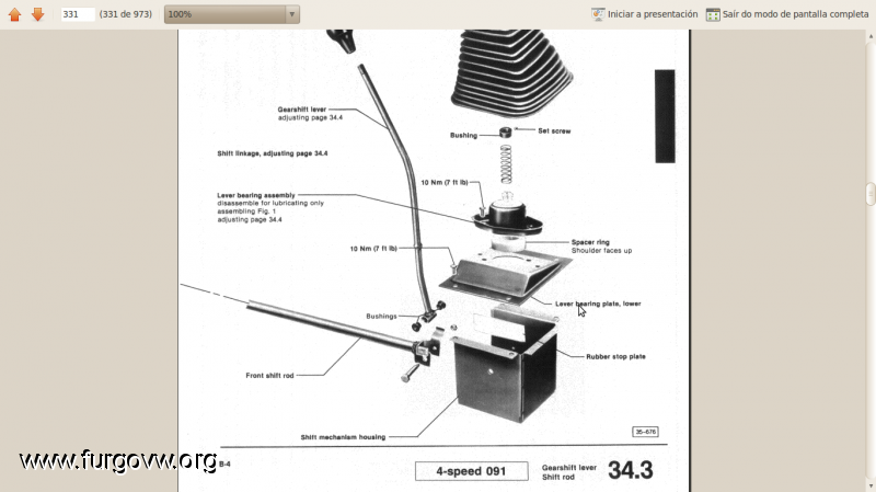

a ver si alguien me saca de la duda como no tengo tiempo para arreglarlo  :roll: ...hace un mes se me partió la palanca de viaje por Portugal y dejé la furgo en un Bosch service que tenían soldador, desde esa no engrana bien...la desmonté y volví a colocar pero al no haber visto cómo estaba originalmente no sé cómo va el tema
hay dos posibles diagnósticos:
que falta esta pieza
y la mas probable un mal montaje del plato "leaver bearing plate, lower" creo recordar que no estaba en esa posición
llevo caja de 5 velocidades pero la palanca parece ser la de 4
duro
hola haizkolari tengo el mismo problema que tu , se me partio y ahora no va como antes , ¿donde has conseguido esos  planos de despiece?  espero que lo podamos solucionar  un saludo
