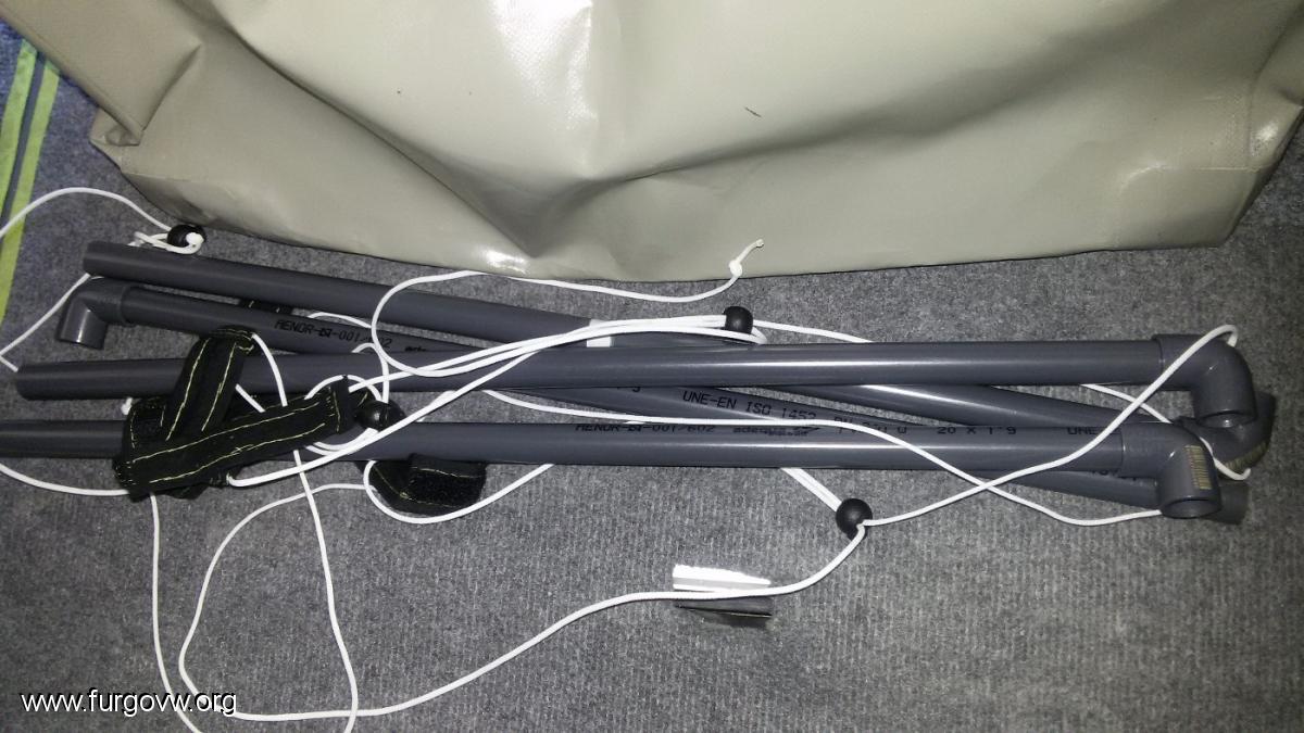

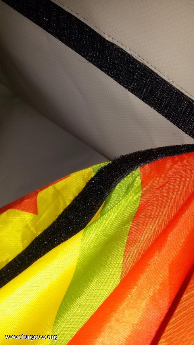

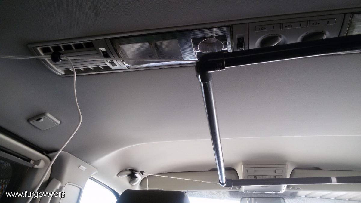

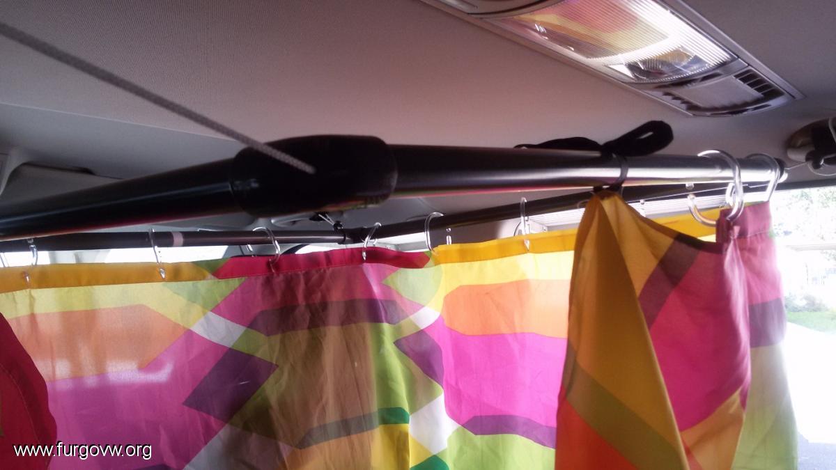

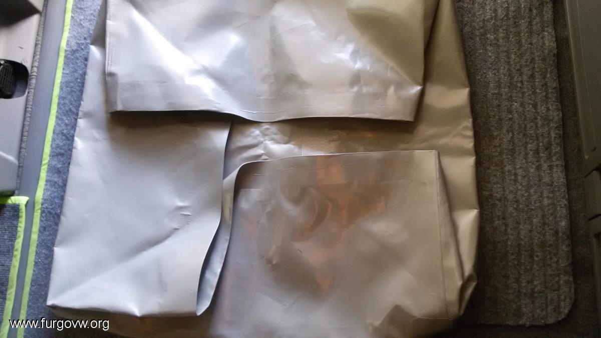

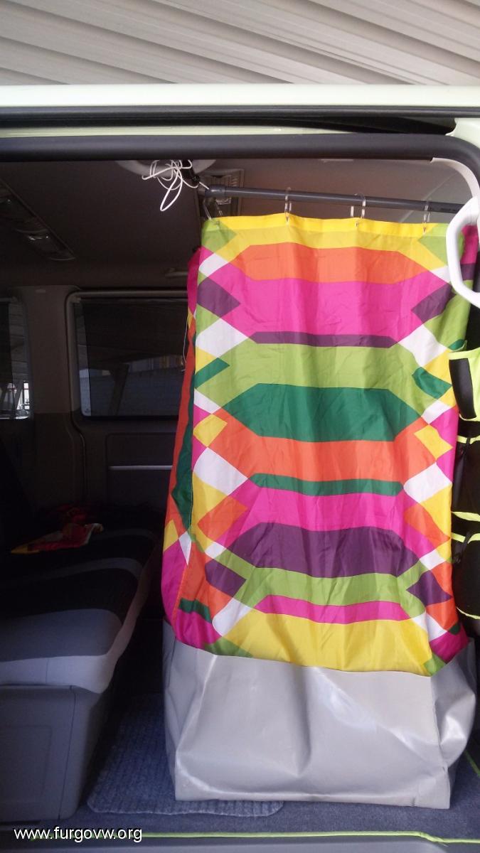

Bueno aquí están las fotos que había dicho que iba a subir...más vale tarde que nunca.

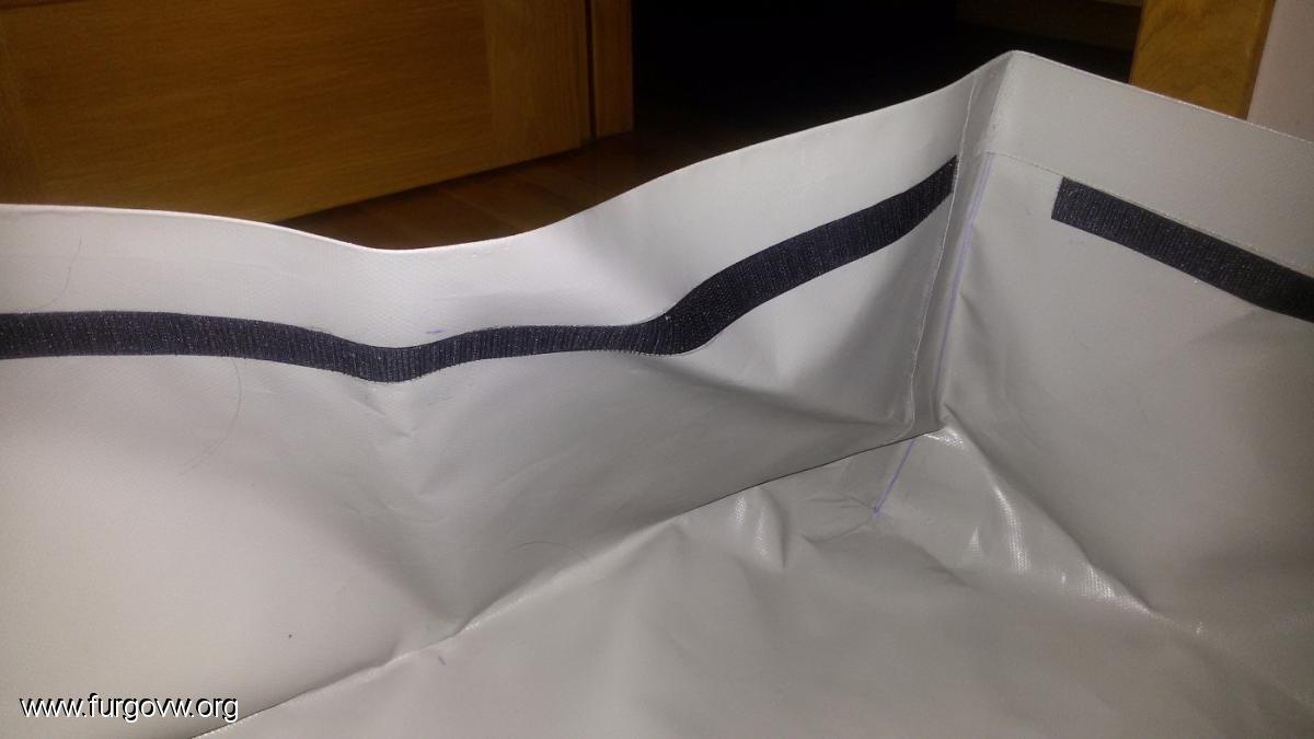

Cubeto
Se coloca el velcro de pegar,nosotros lo pegamos con loctite para plásticos difíciles
También en la cortina de ducha para unir el cubeto y dar consistencia a la base,lo práctico de ponerlo así y no pegar la cortina al cubeto es que  se puede separar las dos cosas y de esta manera se seca mejor el invento jeje.

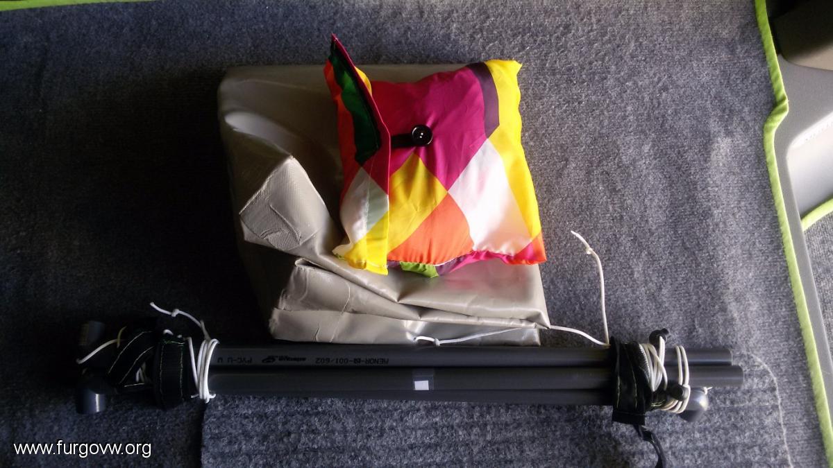

tubería de pvc para hacer estructura para colgar la cortina
ducha montada

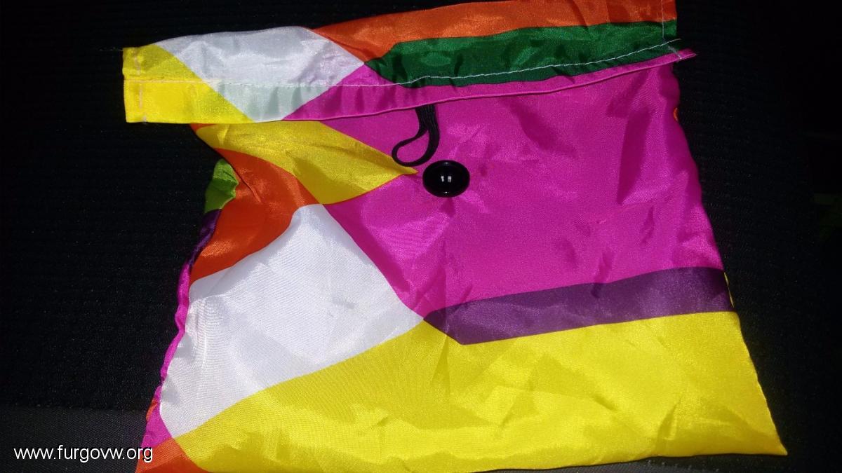

recogida queda así,no ocupa mucho
Falta el banco para poner dentro que es uno de esos plegables,del ikea,Leroy Merlin etc.....eso si lo del agua caliente  .nono,es algo que tenemos pendiente.
caravelle t4

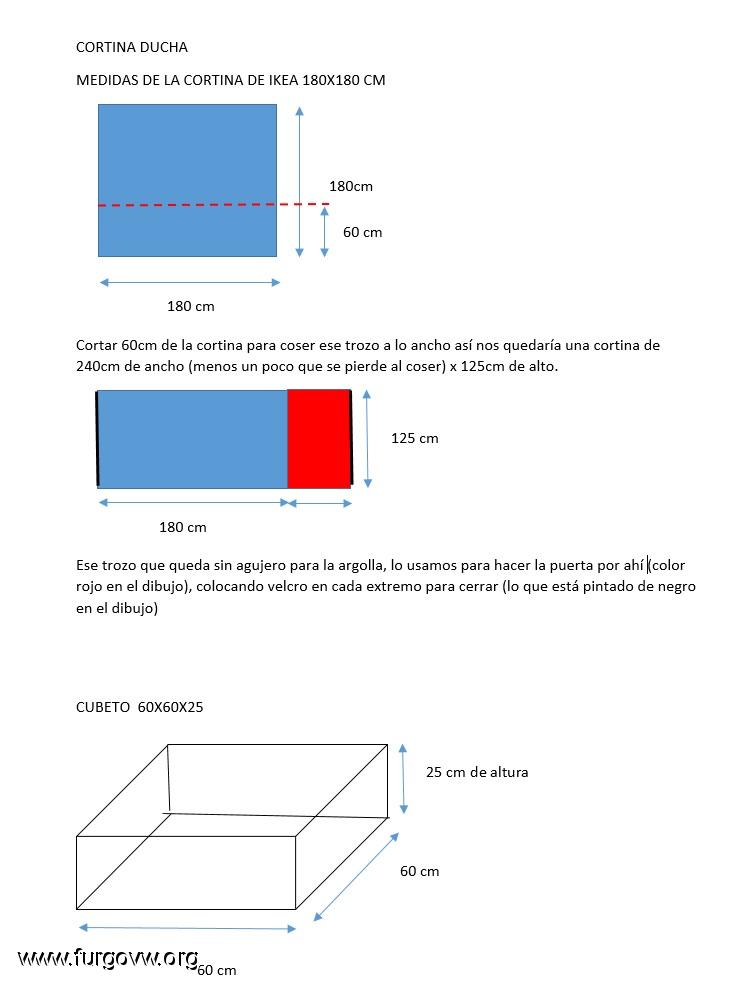

hola, tiene muy buena pinta. que medidas tiene la ducha? y la cortina?
jacobogamones
A ver pongo esquema con medidas,el tema de la cortina es que no hay una medida que se ajuste así que hay que tirar de aguja e hilo,pero no es mucho,lo que hay que coser.

Gracias Jacobogamones,
Con las fotos, los esquemas y las explicaciones ha quedado clarisimo.
Estoy contigo que es mejor poder separar la cubeta de la cortina para facilitar el secado que para mi es lo más incómodo después de ducharse en la furgo.
Habría que buscar el material para la cortina que se seque más rápido o incluso que se pueda secar con un trapo para poder recoger todo el montaje y no tener que extender la cortina fuera o dentro de la furgo solo las toallas y los trapos de secado.

Que hacéis con el agua, de la cubeta?
Probando la moto
Nosotros lo echamos por el mueble fregadero va a garrafa de aguas grises y listo.
