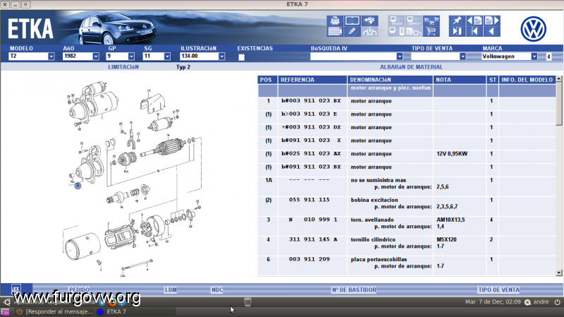

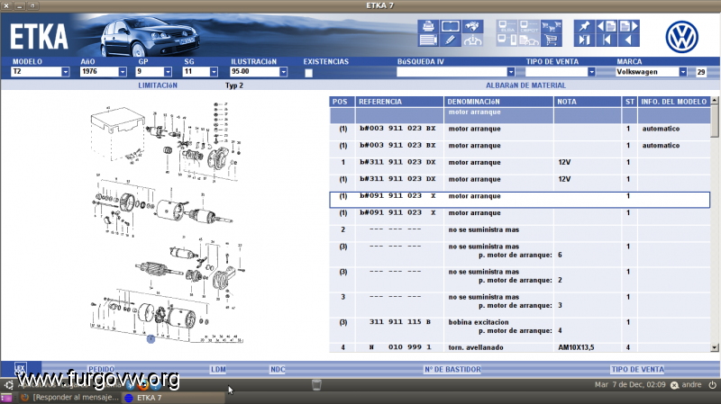

pues probablemente te valga comparten estas referencias 003 911 023 BX  y el 091 911 023 X hay mas referencias en las que varía una letra  003 911 023 DX, 091 911 023 BX...

Pues no sé si vale. El 2º puesto de ETKA tiene la caperucha que tapa el engranaje, como los arranques de las t3 diesel.
Tengo uno entero, que compré, no está desmontado. Es el que lleva el engranaje destapado, sin caperucha. Pero no lo vendo, solo dije a javi que si pone la foto le digo si es igual o no.

hay varios modelos y referencias en las t2 y t3 sólo algunos de ellos son compatibles
javiseiscientos
de t2 ay 4 modelos uno de ellos es para automatica
