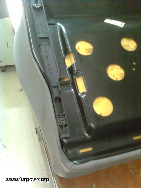

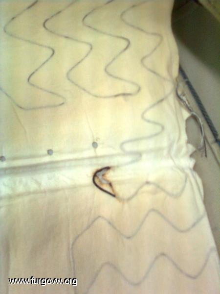

hola,pues bien , despues de un año casi sin tocarle al tema de los asientos hoy lo retome, por fin arregle un asiento ,mañana me pongo con el otro .yupiii
despues de comprobar el año pasado los mandos no me atrevia a destapizar los asientos ,pero hoy me pillo con ganas y lo hice,es facil solo hay q sacar el asiento de los carriles,luego sacar dos tornillos torx que lleva y otros dos allen ,una vez queda el asiento sin las guias se saca el tapizado ,va encajado por el borde de abajo ,solo hay q ir tirando de el y una vez sacado todo alrededor se sueltan dos alambres q lleva,uno a cada lado del asiento.Alli esta la resistencia y una ntc q es la q hace q corte la corriente para las resistencias,en mi casotenia la resistencia rota,la estañe le puse un poco de retractil y monte todo .Si alguien necesita alguna informacion q no dude en preguntar,sin se la respuesta claro jeje

 :) hola de nuevo,aki os pongo unas fotos por si a alguien le interesara,chaooo

Gracias por las fotos y la info , el del conductor no me funciona , lo mirare con tu información , un saludo !!!
